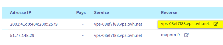

J'ai fini par trouver, c'est dans le panel OVH https://www.ovh.com/manager/dedicated/#/configuration/ip?tab=ip
Par contre j'ai un autre probleme, je ne peux pas modifier le reverse de l'IPv6, si je mets mon doamine (suivi d'un point) ça me fait générer une erreur (sans précision)
une idée ?

Oui c'est bien pour cette raison que je souhaite le changer, mais le panel d'OVH ne me le permet pas (pour l'IPv6 en tout cas)
Une idée ?

Si tu souhaites absolument changer le reverse IPv6 de ton vps, tu dois avoir renseigné un champ AAAA avec l'IPv6 en question pour le domaine.
Si tu l'a déjà fait, attend quelques heures le délai de propagation (24h max en général) et recommence.
Dans tous les cas, pas de champs AAAA dans la zone dans actives du ndd, pas de reverse.
Jalinn
CQFD ! Merci Jalin
