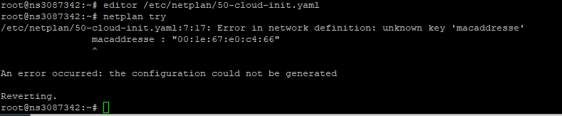

j'essai de faire la manip pour Ubuntu 17.10 et versions suivantes mais j'ai une erreur !
> root@ns3087342:~# netplan try
> /etc/netplan/50-cloud-init.yaml:7:17: Error in network definition: unknown key 'macadresse'
> macadresse : 00:1e:67:e0:c4:67
> An error occurred: the configuration could not be generated
> Reverting.
c'est parce que l'ip est actuellement sur le VPS ou il y a un probleme ?
Non, le routage de l'ipfo est sans impact de ce côté là.
Tu a mis la Mac de ton eno2 pour l'interface eno1.
La bonne finie par :66
Regarde ta commande IP a tu y trouveras l'info :
link/ether 00:1e:67:e0:c4:66 brd
macadresse : 00:1e:67:e0:c4:66
Reverting.

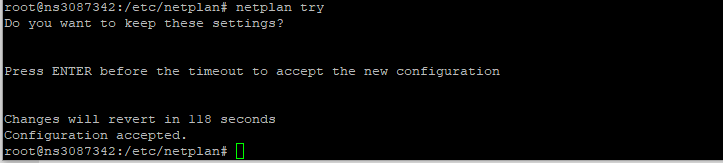

J'ai donc réussi !
pour arrivé au résultat :
1 - putty puis se connecter avec ROOT
2 - cd /etc/netplan
3 - nano 50-cloud-init.yaml
4 - j'ai collé c'est lignes :
network:
version : 2
ethernets:
NOM_DE_L'INTERFACE :
dhcp4: true
match:
macadresse : MAC_ADDRESS
set-name : INTERFACE_NAME
addresses:
- FAILOVER_IP/32
5 - CTRL + S puis CTRL + X
6 - netplan try :
> Do you want to keep these settings?
> Press ENTER before the timeout to accept the new configuration
> Changes will revert in 118 seconds
> Configuration accepted.
7 - netplan apply
8 - reboot

A tout hasard, comme ça fait plusieurs fois que ça me titille en lisant les messages ci-dessus :
La directive concernant l'adresse MAC dans le fichier "50-cloud-init.yaml"
ce ne serait pas "macaddress" plutôt que "macadresse" ?
D'où le message d'errreur vu plus haut :
[quote]Error in network definition: unknown key 'macadresse'[/quote]
Oh f*ck...
Certainement ça oui :
https://netplan.io/examples
Oui et l'adresse MAC elle-même à placer entre des guillemets visiblement :
macaddress: "de:ad:be:ef:ca:fe"

Pas de E à la fin de macaddress...
[quote="Cassiopee, post:32, topic:20875"]
bonjour,
alors j'ai remis Ubuntu :
[/quote]
Mais euh ... justement le but est de ne PAS mettre "macadresse" mais d'écrire "macaddress"
sans le E final ;-)
@BoutiquePcLanD : En gros tu change comme ceci :
>network:
version : 2
ethernets:
eno1 :
dhcp4: true
match:
macadress **e** : 00:1e:67:e0:c4:66 # <=== tu enléve le **e** et ajoute un **d** pour faire **macaddress**
set-name : failover
addresses:
- ip.ip.ip.ip/32
soit :
>network:
version : 2
ethernets:
eno1 :
dhcp4: true
match:
**macaddress : "00:1e:67:e0:c4:66"**
set-name : failover
addresses:
- ip.ip.ip.ip/32
Jalinn

Pour info, j'ai retrouver la conf d'un de mes serveur sous Ubuntu du coup (avec 2 IP FO mais la conf est la meme pour une) :
network:
version: 2
ethernets:
ens3:
dhcp4: yes
addresses: [1.2.3.4/32, 1.2.3.5/32]
gateway4: 1.2.3.254
match:
macaddress: aa:bb:cc:dd:ee:ff
set-name: ens3
Et du coup, ça marche du feu de dieu :p
