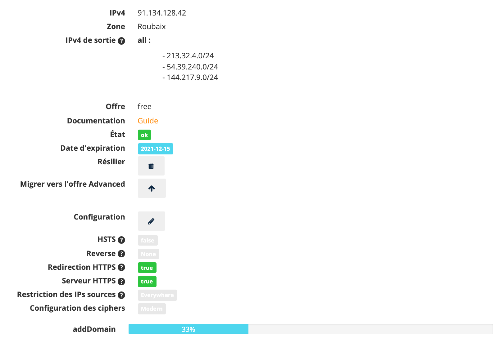

1) le serveur web sur votre VPS 1a8a2503a.vps.ovh.neta8a2503a.vps.ovh.net (51.210.255.216) est mal configuré. Il n'accepte pas les connexions sur le port https (443)
2) vous montrez des copies d'écran du service SSL Gateway d'OVH, qui peut être une solution pour votre problème de certificat, mais pourquoi faire faire par les autres ce qu'un serveur VPS peut faire en natif.

2) je suis passé par SSL gateway d'ovh comme indiqué par un des agents ovh parce que quand je pointe mes DNS sur mon VPS le site n'est pas sécurisé. L'agent m'a donc conseillé de prendre Let's encrypt pour protéger le site.
3) 91.134.128.42 représente l'ipv4 du SLL ovh
J'ai utilisé l'interface ovh sunrise pour pointer mes DNS

Si ge gateway est bien configuré vous devriez pouvoir accéder à votre VPS en http à partir du gateway.

Si vous voulez utiliser le service SSL Gateway parce que vous n'arrivez pas à faire fonctionner node.js en mode sécurisé sur votre VPS, alors vous devez changer dans votre zone DNS à plusieurs endroits l' adresse de votre VPS 51.210.255.216 par celle du SSL Gateway (je vois 91.134.128.42 sur votre copie d'écran) .
Votre SSL Gateway doit être configuré pour renvoyer les requêtes vers votre VPS.
Le SSL Gateway ne supporte pas IPV6 à ma connaissance.
