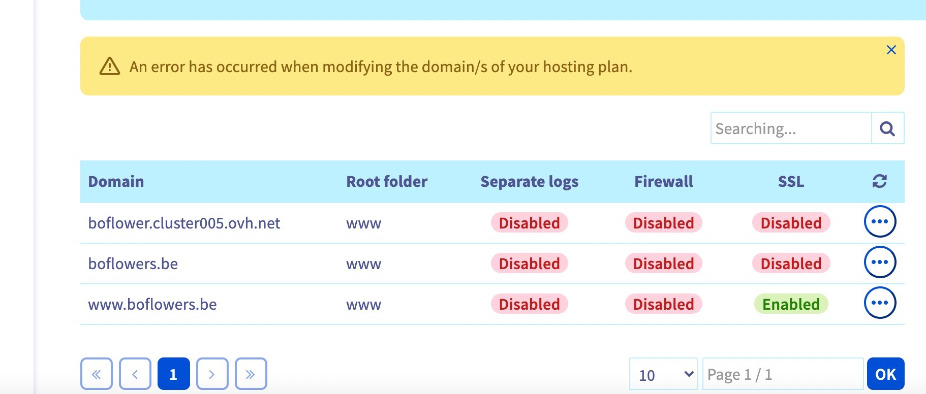

Je souhaite activer l'option SSL pour mon domaine "boflowers.be"
Malheureusement je rencontre l'erreur suivante: "Une erreur est survenue lors de la modification du ou des domaines de votre hébergement mutualisé."
J'ai bien lu les autres discussions sur le même sujet mais je ne comprends pas ce qui bug.
Quelqu'un aurait-il une idée ?
D'avance merci pour votre aide!

C'est le CDN qui vous empêche de commander le certificat.
Dans Domaine > zone DNS changez l'adresse de sous-domaine (rien) pour qu'elle soit la même que pour le sous-domaine www:
en clair changez 213.186.33.94 par 213.186.33.16
Super, ça fonctionne. Merci!
