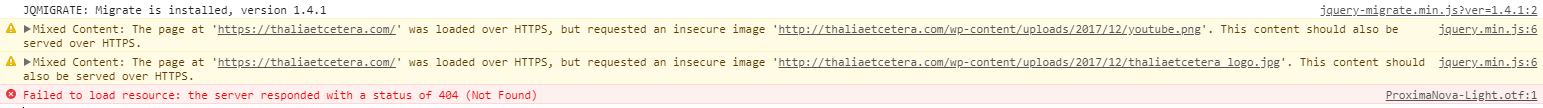

URL ?
http://thaliaetcetera.com
Vous devez voir ça avec votre hébergeur (qui n'est pas OVH de ce que je vois).
Bonjour @ThaliaB
il y a un souci avec les image

apres verification sous https://www.whynopadlock.com les causeurs de troubles ont été identifiés. just pour ceux qui en aurais besoin
Réponse magique: mixed content

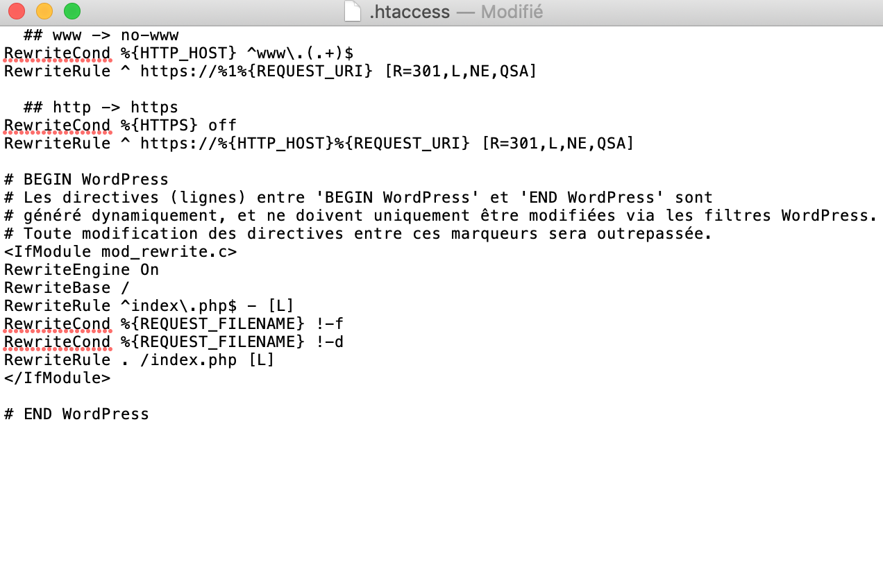

dans le `.htaccess`, au début:
```text
RewriteEngine On
## www -> no-www
RewriteCond %{HTTP_HOST} ^www\.(.+)$
RewriteRule ^ https://%1%{REQUEST_URI} [R=301,L,NE,QSA]
## http -> https
RewriteCond %{HTTPS} off
RewriteRule ^ https://%{HTTP_HOST}%{REQUEST_URI} [R=301,L,NE,QSA]

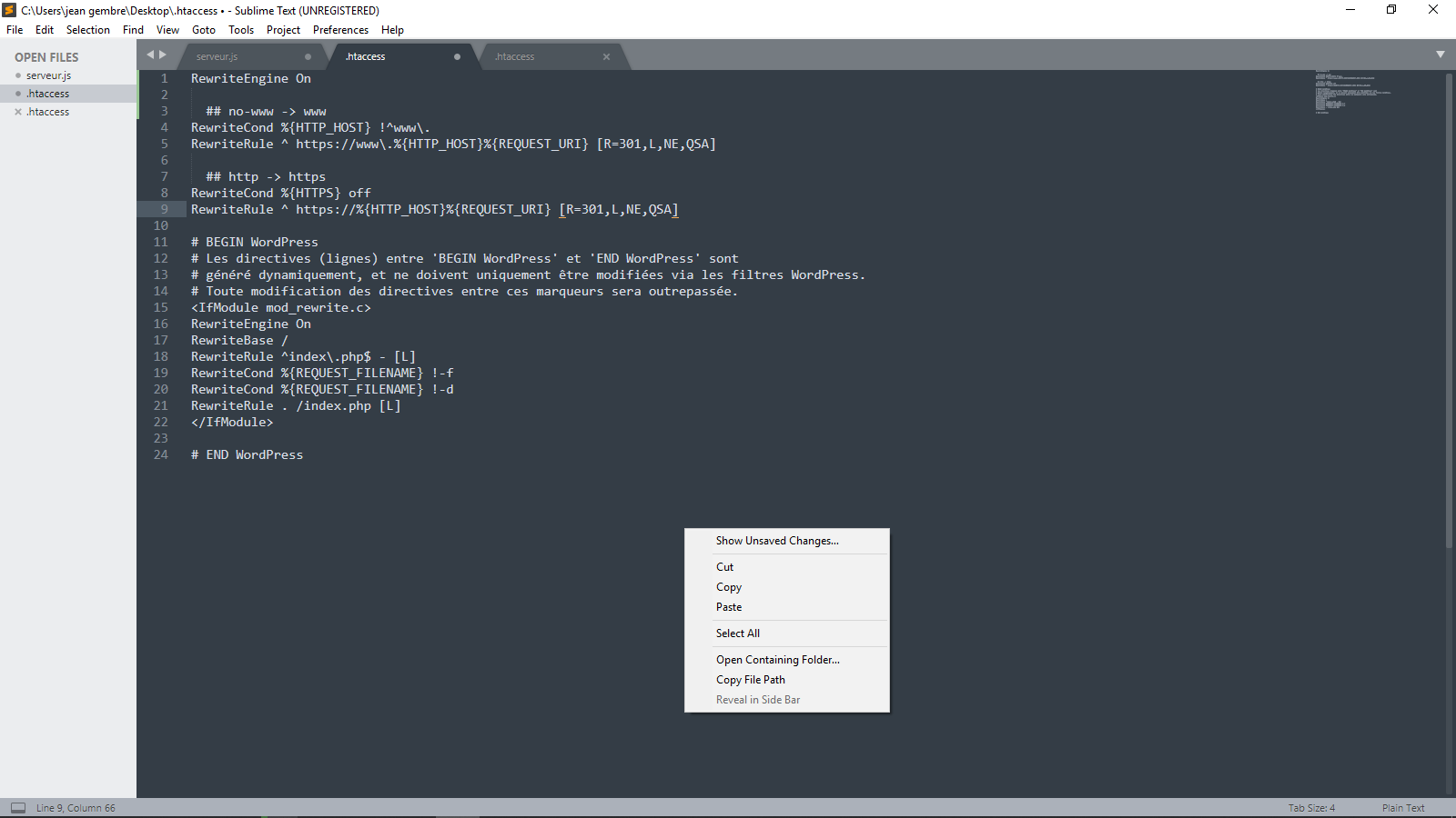

en Ftp, dans le dossier `www `, ajoute au **DÉBUT** du fichier `.htaccess` :
```text
RewriteEngine On
## no-www -> www
RewriteCond %{HTTP_HOST} !^www\.
RewriteRule ^ https://www.%{HTTP_HOST}%{REQUEST_URI} [R=301,L,NE,QSA]
## http -> https

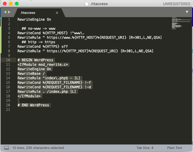

@kyodev Merci beaucoup ! Cela a marché
Pour les non initiés comme moi, j'ai dû :
- télécharger le logiciel FilleZilla
- le connecter à mon serveur ftp
- télécharger un éditeur de code: Sublime text
- créer un fichier dans cet éditeur en copiant collant les lignes de codes de @kyodev
- "drag and dropper" ce fichier dans FilleZilla
Et... le site est apparu en htpps
Merci !

ajoute au début de ton .htaccess:
```text
RewriteEngine On
## no-www -> www
RewriteRule ^ https://www\.%{HTTP_HOST}%{REQUEST_URI} [R=301,L,NE,QSA]
## http -> https

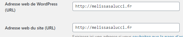

corrige dans tes réglages WP, les deux urls
si souci ouvre ton sujet dans la bonne catégorie

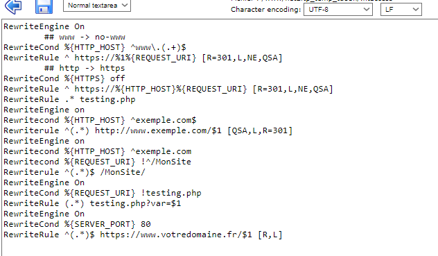

j'ai essayé de modifier le code mais ca marche pas. J'ai une page erreur 500. du coup j'ai enlevé.

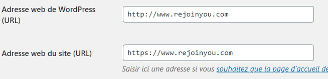

Le site n'est pas sécurisé quand je tape le www point rejoinyou point com il ne bascule pas sur le site sécurisé. par contre si je rentre directement le https il fonctionne en mode sécurisé.
Je ne pensais pas être hors sujet, mais si c'est le cas dites moi ds quelle categorie il faut que je reposte.
voilà ce que j'ai rentré ds WP, est ce que c'est ok?
merci
```text > J'ai une page erreur 500
ce n'est pas possible si tu emploies un vrai éditeur de texte, donc sur windows pas de bloc notes mais notepad++ https://notepad-plus-plus.org/downloads/
la catégorie **Hébergement Web** est adaptée
mets https partout, ça peut suffire, mais ton WP n'est pas optimisé dans ce cas ```
je comprends pas c'est tjs pareil.. désolé

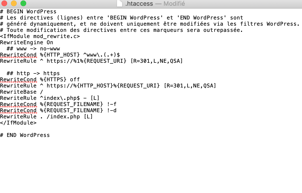

vérifie l'encodage de ton fichier fichier: **pas de BOM** avec utf8
(je fais l'hypothèse que tu n'as rien modifié dans le bloc `# BEGIN WordPress ... # END WordPress`)
c'est quoi BOM et utf8?
non rien modifié ds le bloc
pour l'instant ton WP se comporte comme un WP, les redirections sont là, pas optimums mais elles y sont
inutile donc de continuer ici hors sujet, on n'avance pas

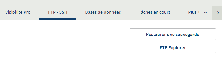

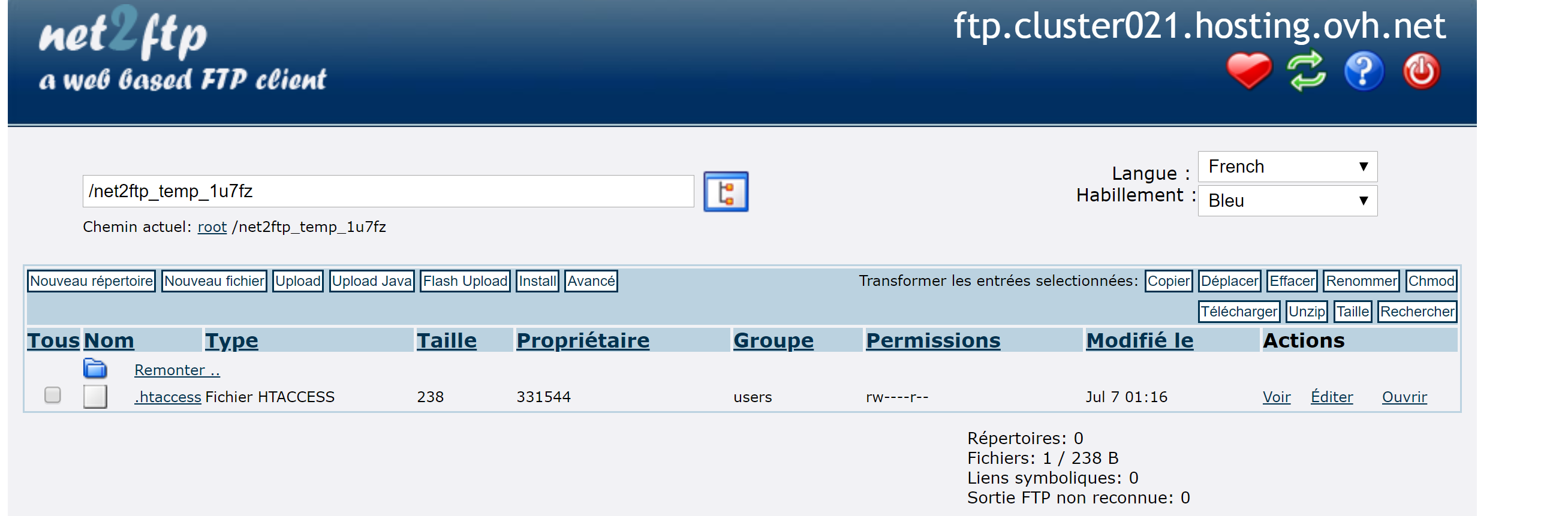

Ca y est c'est bon. J'ai modifié via le FTP Explorer en ligne sans Filezilla juste avec Net 2 FTP. Et ca fonctionne. Je n'y comprends rien.
utf8 avec BOM !
une plaie windows maintenant
fais attention quand tu édites certains fichiers
Ok je viens de comprendre. Merci en tous cas pour ton aide en ce jour férié!

bonjour,
j' ai des difficulté pour rendre mon site en HTTPS , le SSl est activé gratuitement sur mon hébergement offre perso 2014 ,j'ai éditer le fichier htaccess (en pièce joindre) mais le problème toujours mon site (servicealmarketing.com) en HTTP merci d'avance
```text ne pas mettre n'importe quoi dans ton `.htacess`...
* remplace **TOUT** par:

Bonjour, mon site n'est pas sécurisé. J'ai renouvelé le ssl mais rien n'y fait? Une âme charitable pourrait-elle m'aider? Mon site est 1thai.com.thai.com. Merci
ton php7.0 est périmé, utiliser 7.3 (maxi chez Ovh)
dans les réglages de Wordpress, corriger les 2 urls en https
en **Ftp**, dans le fichier `.htaccess`, ajouter **au début**:

Merci beaucoup pour ton aide Kyodev! J'ai mis à jour le php. Je vais essayer de modifier le .htaccess
mais étant une grande quiche dans ce domaine je doute d'y parvenir sans dégât ;-) Je check les tutos...
https://docs.ovh.com/fr/hosting/mutualise-guide-utilisation-filezilla/
C'est bien comme ça?
non comme dit: au **AU DÉBUT** du fichier
surtout pas dans le bloc `#begin WP`
Comme ça ?
c'est ça
Merci beaucoup Kyodev, ça a fonctionné, mon site est maintenant sécurisé en https. Mais je remarque que ça a modifié des paramètres de navigation dans le site.

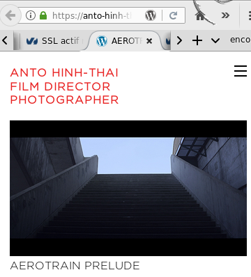

```text ```text
curl --head -XGET --user-agent Firefox http://anto-hinh-thai.com/
HTTP/1.1 301 Moved Permanently
Location: https://anto-hinh-thai.com/ (charset=iso-8859-1)
curl --head -XGET --user-agent Firefox http://www.anto-hinh-thai.com/
curl --head -XGET --user-agent Firefox https://anto-hinh-thai.com/
HTTP/2 200 (charset=UTF-8)
curl --head -XGET --user-agent Firefox https://www.anto-hinh-thai.com/
HTTP/2 301
location: https://anto-hinh-thai.com/ (charset=iso-8859-1)
tout est en ordre côté `.htaccess`, WP n'intervient pas dans les redirections ```
Merci pour ton aide!

dans les devtools:
> Blocage du chargement du contenu mixte actif (mixed active content) « http://code.jquery.com/jquery-latest.min.js?ver=5.4.2
Échec du chargement pour l’élément

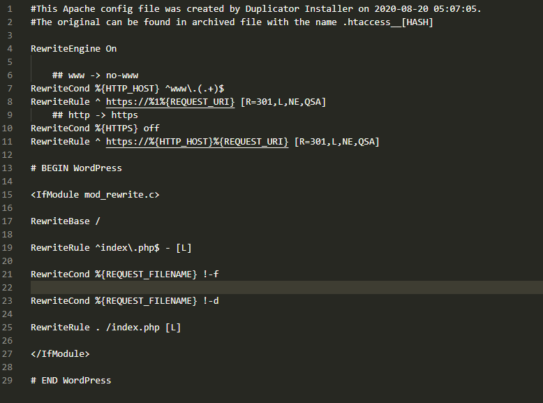

Bonjour @kyodev,
Je suis moi aussi bloquée pour mettre mon site en https. Je suis complémentent novice et perdue. voici mon site : melissasalucci.fr
J'ai modifié le .htaccess comme tu le disais plus haut. Voici ce que ça donne chez moi :
Malheureusement mon site est toujours en http. Est-ce que je dois modifier à la main dans wordpress le http et rajouter un s ?
Merci beaucoup !
de ce que je vois, c'est ok ?

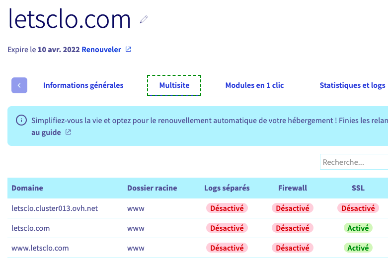

Bonjour @kyodev
Merci pour ton aide précieuse à toutes les demandes !
J'ai bien lu toutes les réponses et tentées de nombreuses choses mais mon site est toujours non sécurisé.
Le certificat SSL est actif, les URLS sont en HTTPS, j'ai modifié le doc .htaccess comme dit (cf photo) mais je l'ai peut-être mal fait et c'est ça qui bloque... ça fait des heures que je lis des trucs sur Internet et que j'essaie un peu tout mais là je suis un peu désespérée.
Nom du site : letsclo.com
(J'ai un autre site avec OVH (studiobyclo.com) qui n'a pas de problème de sécurité)
Si tu peux me dire ce qui cloche, ça serait très apprécié !

ta configuration est parfaite, avec des redirections forcées sur le https
reste à corriger le contenu mixte de ton wordpress, mais Kyodev va t'expliquer tout ça sur Discord

Contenu mixte, possible, j'ai donc effectuer pleins de manip
comme par ex rajouté dans le ftp .htaccess :
Moteur de réécriture activé
RewriteCond %{HTTP_HOST} gite-brest\.com [NC]
RewriteCond %{SERVER_PORT} 80
Règle de réécriture ^(.*)$ https://1brest.com/$1brest.com/$1 [R,L]
c'est pire, !! j'ai essayer dans fillezella, dans le ftp ovh, au début du fichier, j'avais lu aussi de mettre à la fin... Problème non résolu !
j'aimerai bien avoir votre avis s'il vous plait, merci d'avance
Fabie
```text
Qu'est-ce que ces directives en français dans le texte ???? ```
Bonjour.
J'ai essayé de lire quelques posts à propos de ce problème mais je suis dépassé..
Est-ce que vous pourriez aussi m'aider à résoudre ce problème ?
J'ai un hébergement multisite chez OVH.
Le SSL (gratuit) est activé et apparait bien sur mon site principal :
https://www.sylvainmoreau.com/ (avec une redirection que je n'ai jamais réussi à résoudre...)

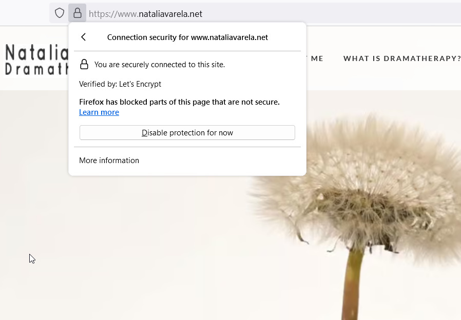

Mais un autre site (avec le ssl actif dans la gestion multisite d'OVH) s'affiche toujours "non sécurisé"
http://www.nataliavarela.net/
Quand j'ouvre le DevTools.. je vois qu'il y a plein de warnings partout. Ca me prendra longtemps de tout comprendre et fixer. Est-ce que vous avez au moins une solution pour ce ssl ?
merci de votre aide.
Ce site a un certificat valable pour son adresse "sans www" : nataliavarela.net, mais pas pour www.nataliavarela.net
Voyez dans Hébergements > multisite pour la ligne www.nataliavarela.net , si la pastille SSL est sur 'oui' en blanc ou en vert, ou bien en jaune 'à générer' ou si ça contient 'non'.
Pour la ligne 'cluster002....' c'est sur 'non' et vous ne pouvez pas le modifier.
Merci !
Je n'avais pas vu la deuxième page avec le www.
J'ai "modifié" le site et maintenant le www est à générer.
Je dois à nouveau regénérer le certificat SSL ? (j'ai lu qu'on avait droit à 5 par semaines)
Voui @SylvainM19
oui .
Ok merc !
Alors j'ai fait ça.
Tout apparait activé chez OVH. Mais le site est toujours "non sécurisé ...
une idée de ce que je dois faire ?
Votre certificat créé aujourd'hui à 14h18 est OK
C'est à vous de diriger vos visiteurs vers la version https de votre site, par exemple en mettant https au lieu de http dans votre /wp-admin/ , paramètres généraux, sur les 2 lignes d'adresse de votre site.
Génial merci.
J'ai supprimé le cache et en effet tout fonctionne !
Bon je vais trouver où poster à propos de cette redirection qui me pose problème sur mon autre site.
Merci encore
