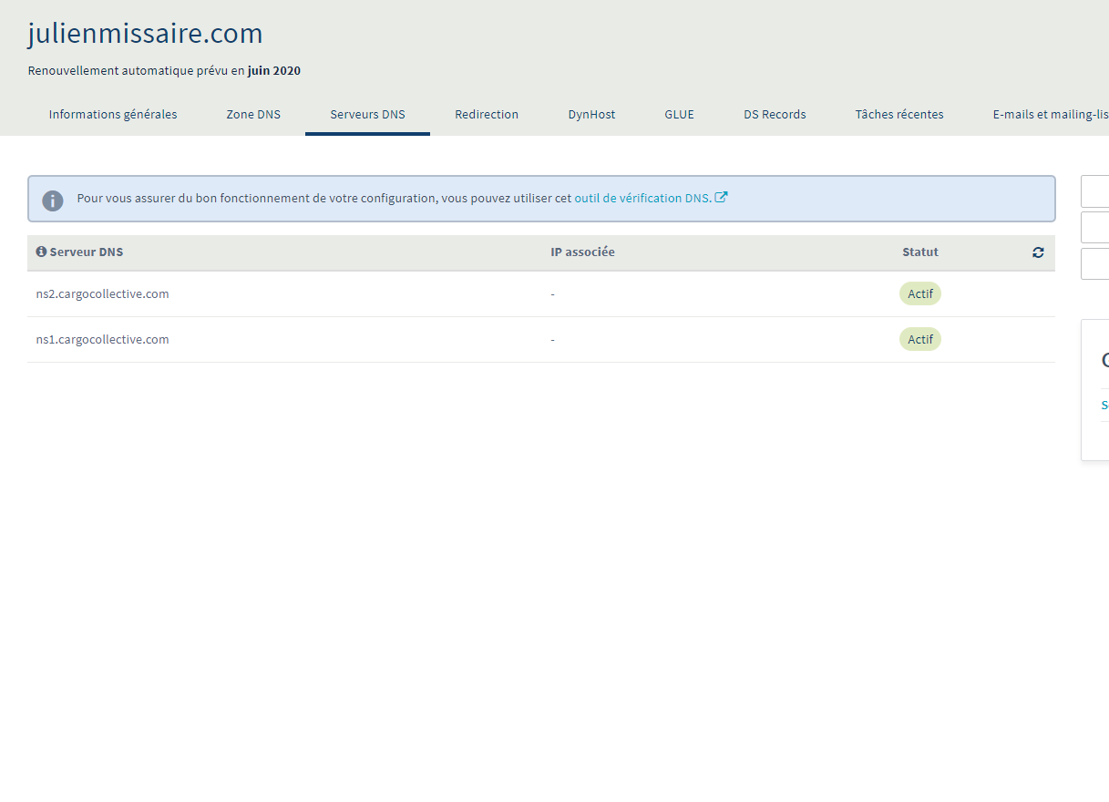

Pour lié mon site avec cet URL j'ai du changé les serveurs DNS chez OVH en
- ns1.cargocollective.com
- ns2.cargocollective.com
Jusque là, tout fonctionnait bien. Mon domaine fonctionnait et redirigeait bien vers l'hébergeur (c.à.d. Cargo.site).

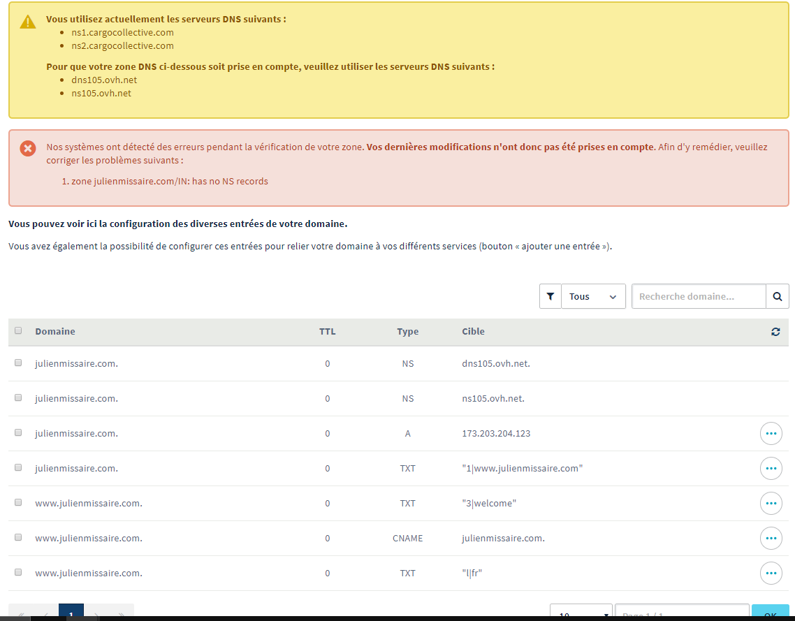

J'ai donc contacté le service d'aide qui m'a indiqué que c'était normal que cela ne marchait pas étant donné l'erreur que j'avais au niveau de ma Zone DNS. L'erreur est la suivante :
"Vous utilisez actuellement les serveurs DNS suivants :
Pour que votre zone DNS ci-dessous soit prise en compte, veuillez utiliser les serveurs DNS suivants :
dns105.ovh.net
ns105.ovh.net"
Je me suis dis, d'accord, je vais changer les serveurs DNS. Et comme je l'imaginais bien, les mails devaient fonctionner mais mon URL "jm.com" redirigeait vers la page d'accueil de chez OVH. Même me connecter à mon espace administrateur chez Cargo à cette adresse "https://auth.cargo.site/login" me redirigeait chez OVH. J'ai donc remis mes anciens serveurs DNS et le problème concernant les mails est toujours le même.
Il n'y a t-il aucuns moyens d'avoir un hébergement chez un fournisseur avec un nom de domaine et des adresses mail chez un autre? J'ai déjà parcouru d'autres topics et je n'y ai pas trouvé de solutions.
Voici des captures d'écran de mon "tableau de bord" chez OVH. Il y a des erreurs, mais étant donné que le nom de domaine redirige au bon endroit, j'ai laissé ainsi :

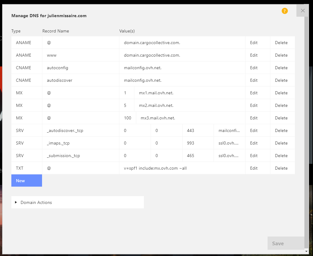

J'ai pu remarquer que tu as traité d'une erreur similaire il y a 1 an exactement avec le même hébergeur (Cargo) ; https://community.ovhcloud.com/community/fr/ovh-et-dns-cargocollective-comment-garder-l-acces-a-mes-mails-chez-ovh?id=community_question&sys_id=878279c081928210f0780f07683eb271
Ce que tu conseils ici est un peu différent mais je suppose que ça revient au même. Ça me donne ceci chez Cargo alors ;
Je ne suis vraiment pas un expert la dedans mais je suppose que cela peut prendre un certain temps avant de prendre effet.
Je le signalerais ici si ça a fonctionné.

Merci pour ta réponse.
Cela me donne ceci chez Cargo ;
