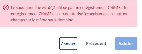

Je n'avais pas de mail, nous n'utilisons pas encore ce nom de domaine, il doit seulement être actif le 19 octobre. J'avais bien essayé de modifier uniquement le point "A" en changeant uniquement l'I.P. mais j'avais un message d'erreur:
_"Le sous domaine est déjà utilisé par un enregistrement CNAME. Un enregistrement CNAME n'est pas autorisé à coexister avec d'autres champs sur le même sous-domaine."_
Je ne pouvais pas valider, c'est pourquoi j'ai réinitialisé
il fallait juste supprimer le CNAME qui posé problème.
