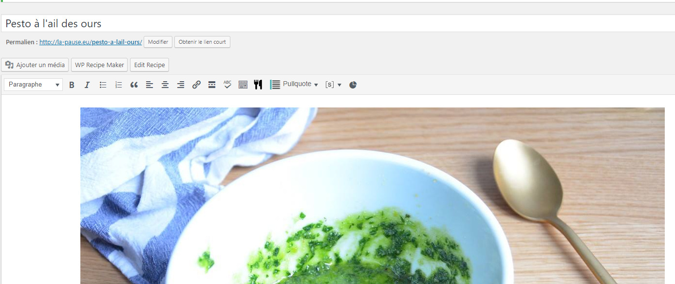

Ce message car j'ai un souci récurrent avec le chargement de mes images. Ca arrive de manière aléatoire mais régulièrement. Voici l'adresse du site: http://www.la-pause.eu
Il y a deux problèmes principaux:
- Les images se chargent sur mon compte OVH et mon Wordpress mais n'apparaissent pas en ligne.
Exemple ici :
Version éditeur

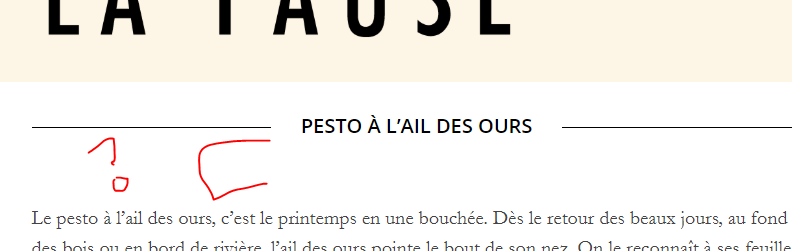

Version en ligne:

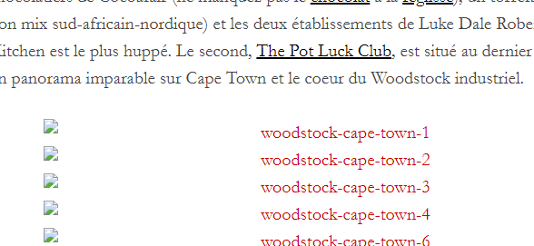

- Pour certains articles - les plus anciens, j'ai l'impression, les images n'apparaissent pas du tout. Ni en ligne ni dans l'éditeur. Ca refonctionne si je charge manuellement chaque photographie mais cela concerne des centaines d'articles. S'il y a une manière de corriger ça de manière automatique, ça serait idéal.
Dans le Wordpress:
En ligne:

je vois ton image
https://i.imgur.com/u7flCdb.png
Je la vois aussi, très bizarre.
Pour te donner un autre exemple, je n'ai pas le visuel là:
http://la-pause.eu/recette-champagne-de-fleur-de-sureau/
Ou la:
http://la-pause.eu/londres-the-old-brewery-greenwich/
En général, dans les articles plus anciens, c'est le seul pattern que je peux trouver

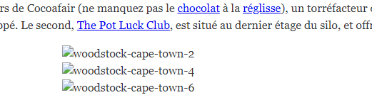

tu as des 301 sur un domaine externe :(
tu as changé de domaine sans corriger la base en utilisant un plugin miraculeux qui demande une requête à chaque fois?:
```text
curl --head http://fashionandfood.eu/wp-content/uploads/2013/01/chili-aux-legumes-racines-1-.jpg
HTTP/1.1 301 Moved Permanently
Content-Type: text/html; charset=UTF-8
X-Redirect-By: WordPress
Location: http://www.fashionandfood.eu
tu utilises jetpack qui délocalise tes images (elderflower-champagne-2-.jpg) et pose souvent des soucis
cette technique est sans intérêt et contraires au bonnes pratiques actuellessi HTTP2
```text
curl --head https://i2.wp.com/fashionandfood.eu/wp-content/uploads/2012/07/elderflower-champagne-2-.jpg?resize=750%2C563
HTTP/2 400
server: nginx
https://i2.wp.com/fashionandfood.eu/wp-content/uploads/2012/07/elderflower-champagne-2-.jpg?resize=750%2C563 ```

c'est peut-être wp.com qui est en rade actuellement
> pensais que ça aurait été fait correctement.
pas du tout
il faut corriger la base ce qui permettrait aussi de corriger le contenu mixte
il faudrait alors aussi forcer UNE seule url en https
