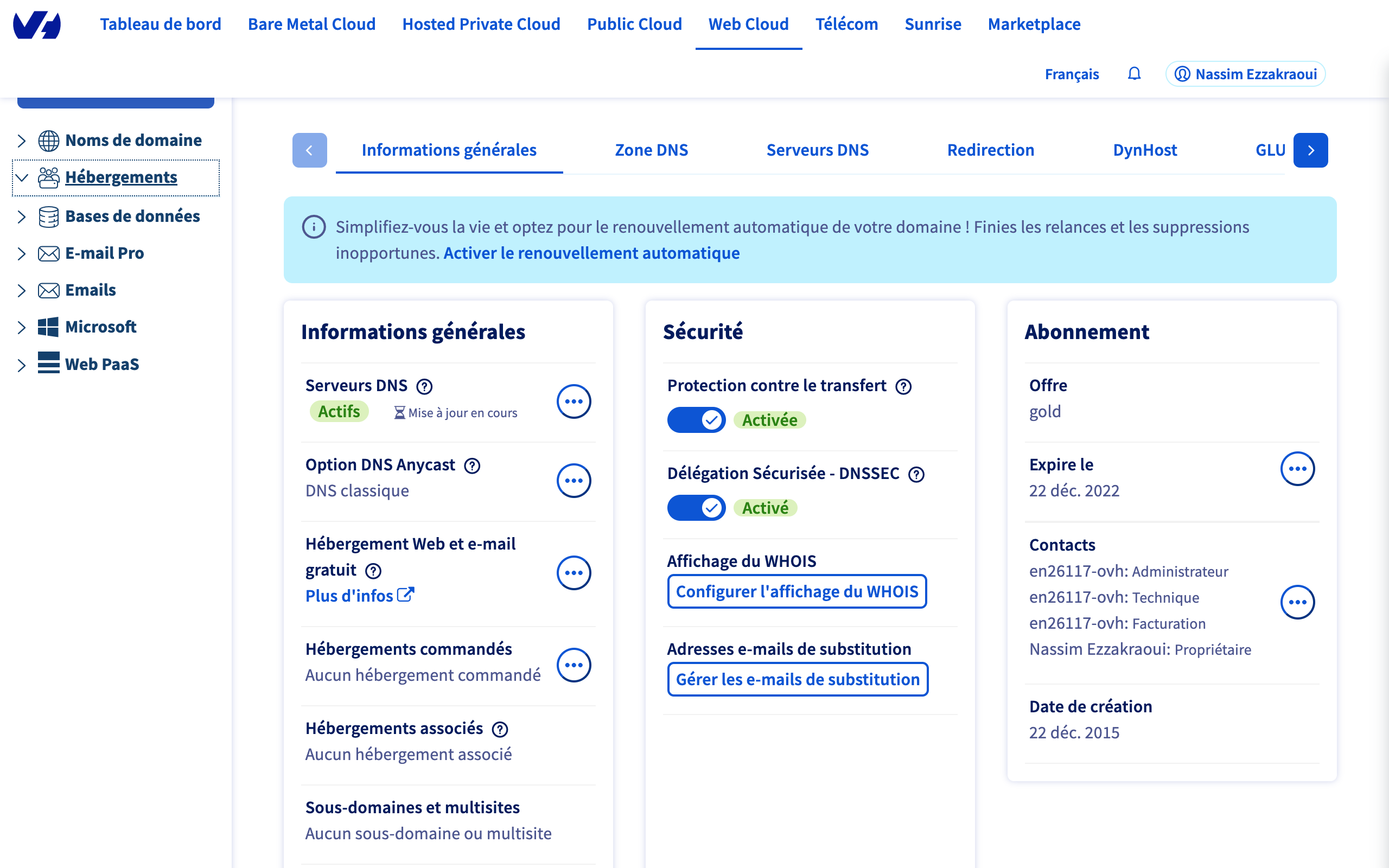

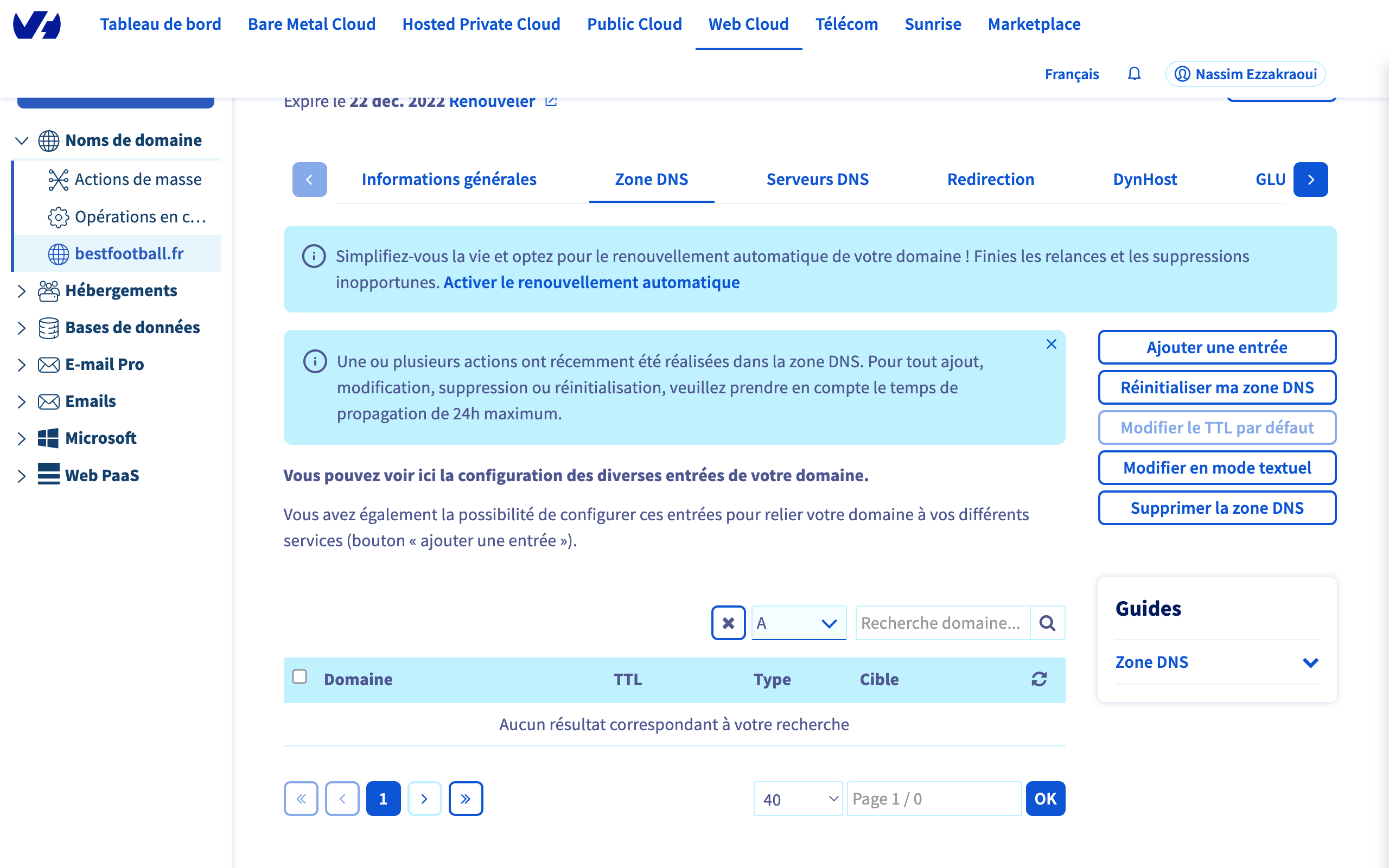

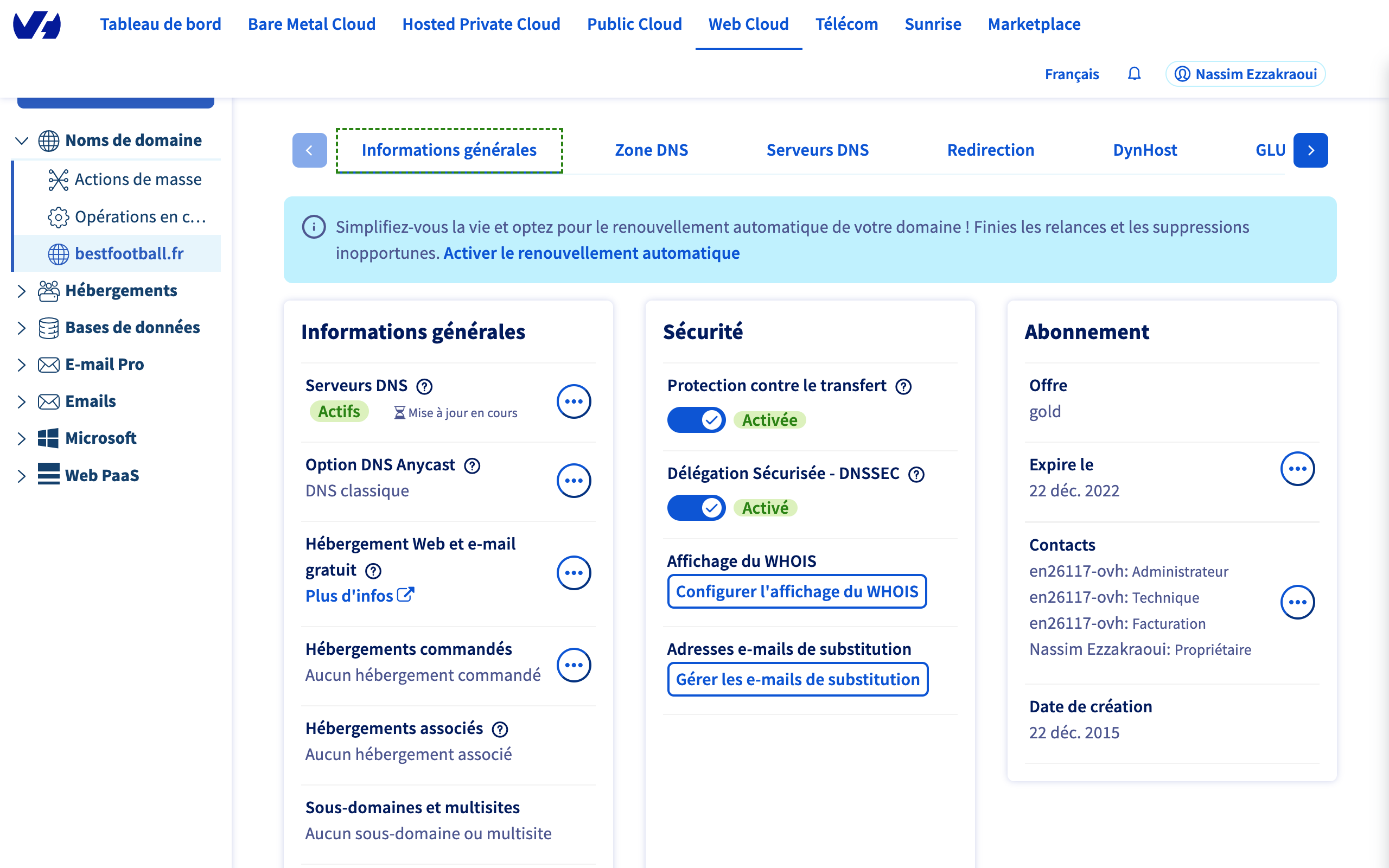

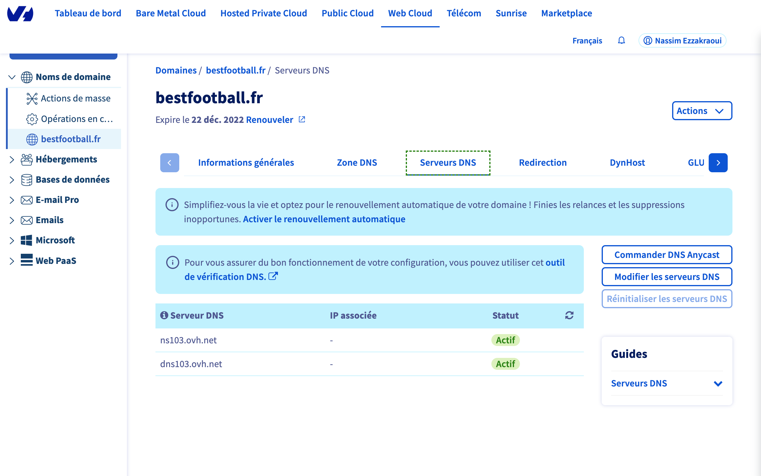

en pj tous les screenshots demandés. Par contre je n'ai rien dans la section hébergement. Je clique dessus rien n'est déroulé. Faut-il que j'achète un hébergement même si j'utilise webpass ?

Bonjour @NassimE
Votre hébergement n'est pas chez OVH semble-t-il.
Il faut voir avec l'hébergeur de votre site quelles consignes il donne pour rediriger le domaine chez OVH vers l'hébergement.

Donc moi j'ai essayé de rediriger .bestfootball.fr vs le domaine webpass. Mais j'ai reçu le message suivant :
"An error has occurred deleting the old redirections. (A CNAME RR for a root record is not allowed)"
j'ai cru comprendre qu'un record CNAME est possible pour un sous-domaine mais pas pour .bestfootball.fr (apex ?). Par exemple si j'ajoute le CNAME pour www.bestfootball.fr là ça marche.
normale un CNAME sur la racine d'un domaine est impossible, donc dans votre cas il faudra utiliser "www.bestfootball.fr" sauf si un enregistrement de type A est fournis pour la racine du domaine.
