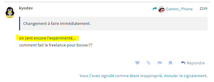

> Changement à faire immédiatement.
on sent encore l'expérimenté...
comment fait le freelance pour bosser??

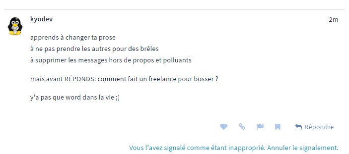

apprends à changer ta prose
à ne pas prendre les autres pour des brêles
à supprimer les messages hors de propos et polluants
mais avant RÉPONDS: comment fait un freelance pour bosser ?
y'a pas que word dans la vie ;)
