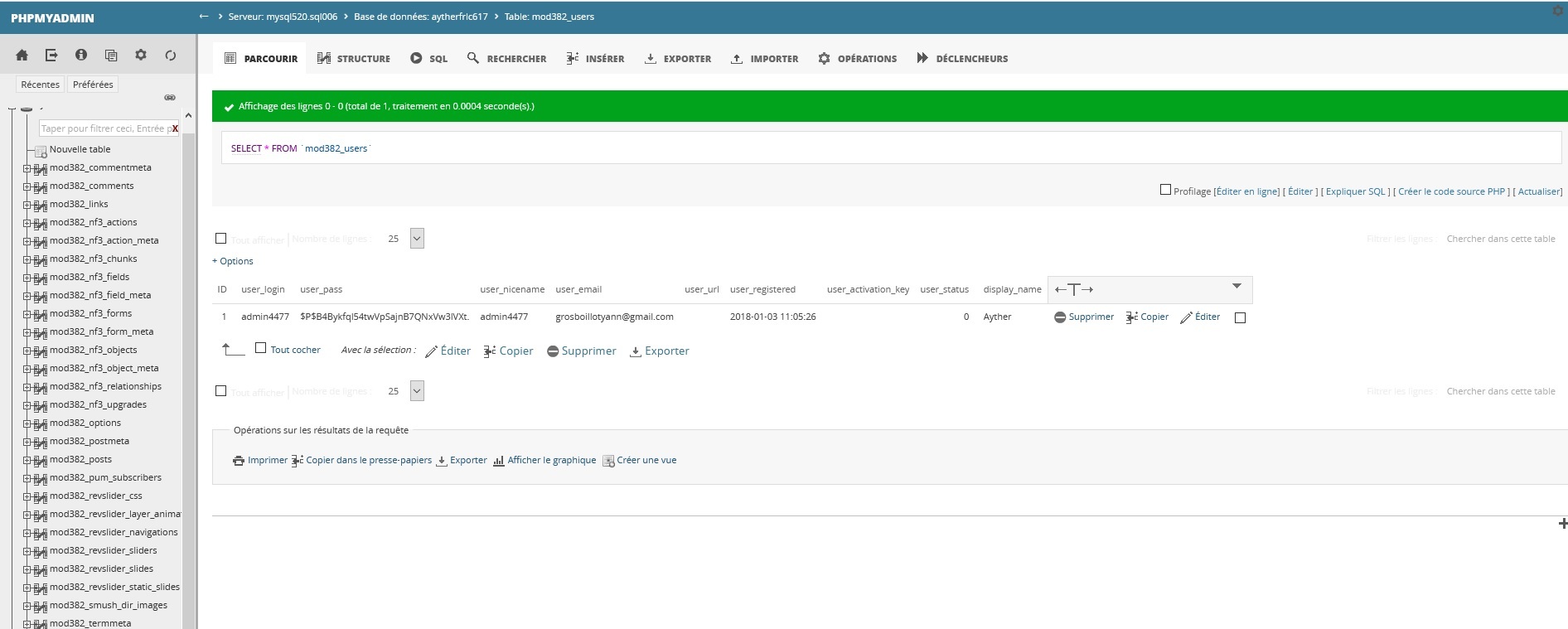

Alors je vous explique ma situation, je me connecte hier sur mon site wordpress. Cela marche correctement cependant lorsque je souhaite accéder au back office, cela me met le message suivant "erreur lors de la connexion à la BDD".
Je contacte alors le support OVH, ce dernier me dit de me connecter à PhpMyAdmin afin de changer le nom du serveur par le nouveau.
Il me cite les 3 étapes suivantes :
"_Une fois connecté, cherchez la table avec ce nom "modxxx_users" selon votre installation._
_Modifiez le nom du serveur actuel par le nouveau "mysql520.sql006"._
_Cliquez ensuite sur "exécuter" en bas de la page_"
Sauf que comme vous le voyez sur le fichier joint, je ne vois pas d'endroit où je peux modifier le serveur actuel.
Quelqu'un pourrait il me détailler le chemin afin d'y parvenir ?
Merci d'avance.

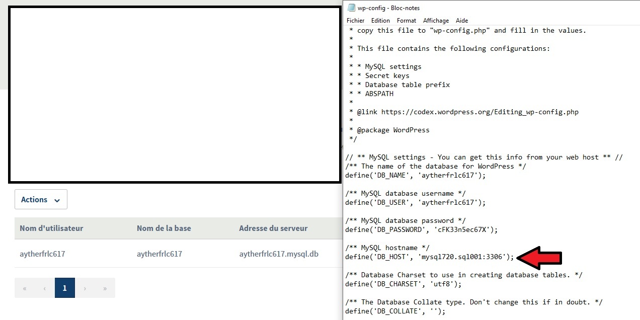

Merci d'avoir répondu aussi vite. Tu m'as un peu perdu. Pour toi le problème ne vient pas du tout de là ?
J'ai fait comme tu as dit, j'ai été dans hébergement / base de données et j'ai une adresse de serveur. J'ai ensuite été dans FTP explorer et dans wp-congif.php. Sur le fichier joint est ce que je remplace "mysql1720 etc." par l'adresse du serveur ?
Excuse moi ce n'est pas mon domaine de prédilection.
Merci d'avoir répondu si rapidement. Excuse moi tu m'as un peu perdu ce n'est pas mon domaine de prédilection.
Donc pour toi cela ne vient pas du tout de là ?

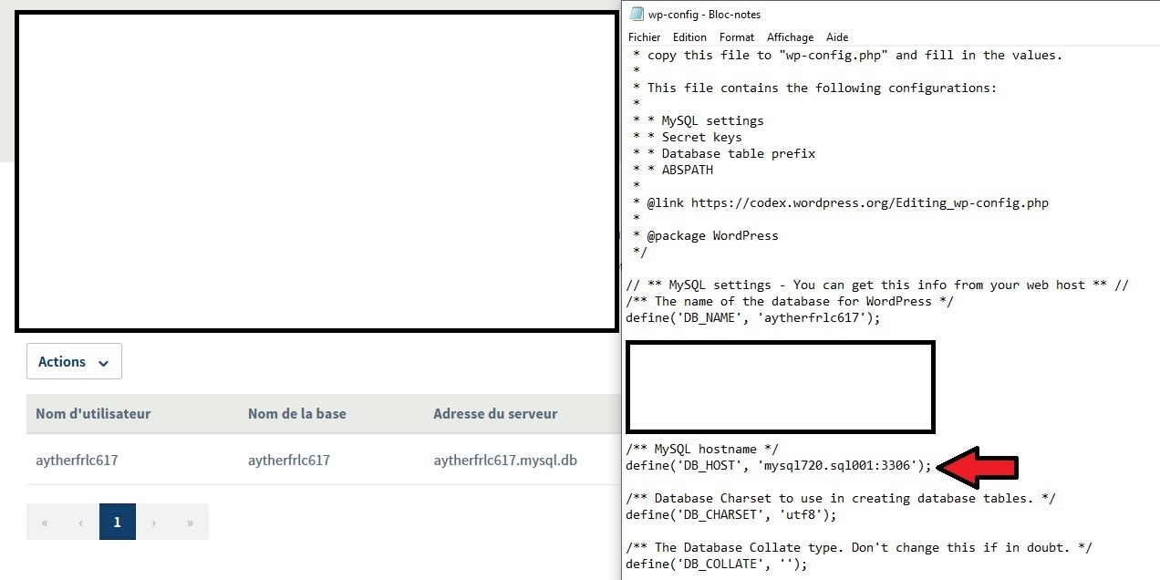

J'ai fait comme tu as dit j'ai été récupérer l'adresse du serveur et j'ai été dans ftp explorer afin d'accéder au dossier wp.config.
Est ce que comme sur le screen ci-joint je dois remplacé l'adresse du serveur par le "mysql1720 etc." ?
que vois tu dans manager Ovh/hébergement/base de données ?
oui, tu remplaces avec ce que tu vois dans le manager

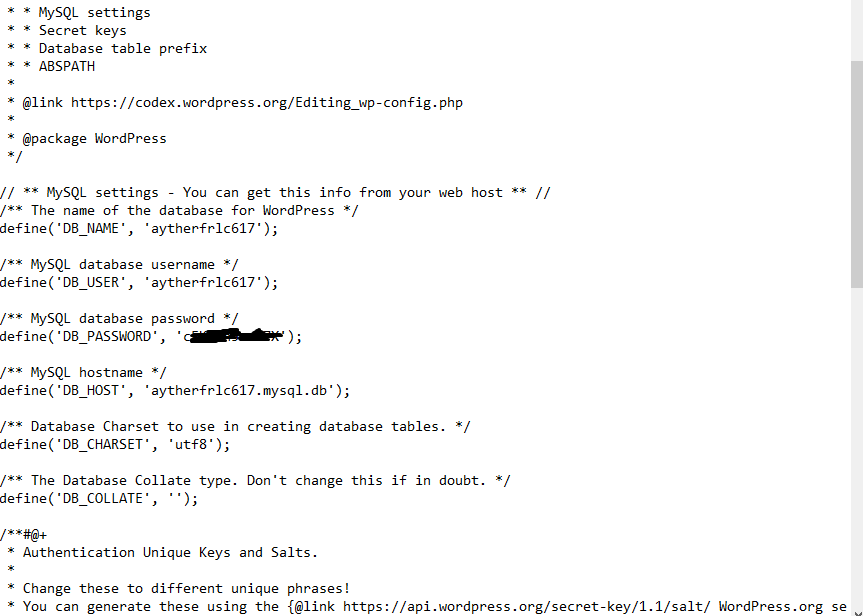

Je te joins en fichier les infos de ma base de données. Ce dont tu me parles est donc "aytherfrlc617.mysql.db" à placer dans le wp-config.php dans db host. J'ai essayé, ça ne fonctionne pas. J'ai également essayé "mysql520.sql006" que la personne de OVH m'a dit d'essayer. Cela ne fonctionne pas non plus. Sachant qu'à la base "mysql780,sql001:3306" ne me faisait pas exactement la même erreur car cela cherchait pendant 30s avant de me dire "erreur lors de la connexion à la BDD". Et la avec les nouveaux paramètres cela m'affiche directement l'erreur mais me donne l'intitulé du DB host que j'ai placé. Merci du temps passé à me repondre.
non UN SEUL serveur à configurer: aytherfrlc617.mysql.db

Et bien, j'ai mis aytherfrlc617.mysql.db en DC HOST comme tu m'as dit, mais cela ne résolu pas le problème donc je ne sais pas.
Quand je disais "la même erreur" c'est que avec "mysql780,sql001:3306" en DB Host cela met du temps à m'indiquer le message "erreur lors de la connexion à la BDD" tandis qu'avec "aytherfrlc617.mysql.db" cela l'indique directement

donc si le serveur de base est bon:
* change le mot de passe de la base de données dans le manager Ovh
* corrige le wp-config.php
Ca fonctionne bien avec un nouveau mot de passe et le serveur que tu m'as dit de mettre.

Outre le fait que ce sont des vieux noms de vieux serveurs, tu mets une virgule au lieu d'un point, la syntaxe est fausse, et ça donne un timeout , que tu as constaté par un comportement différent.
d'accord je comprends mieux
