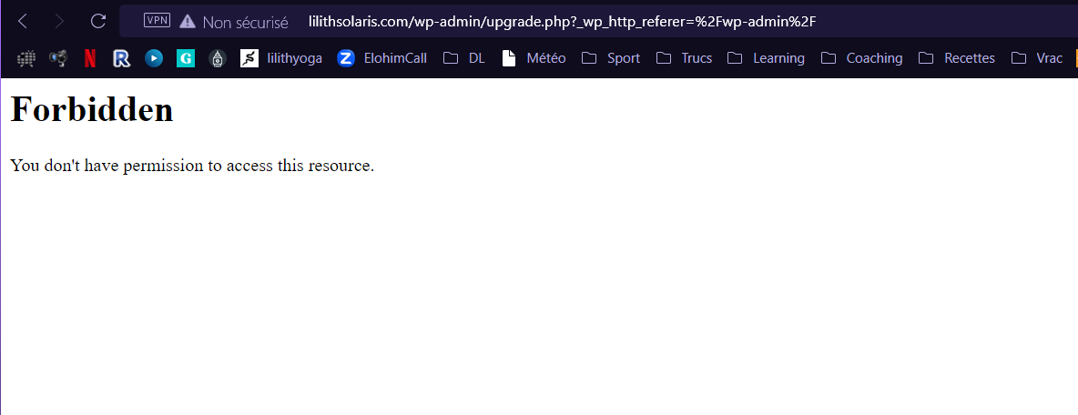

J'ai par contre mis à jour WP (et elementor), changé la version du PHP. Y a du mieux mais c'est pas encore résolu (j'ai mis une capture d'écran du nouveau problème dans un message plus bas ^^")
