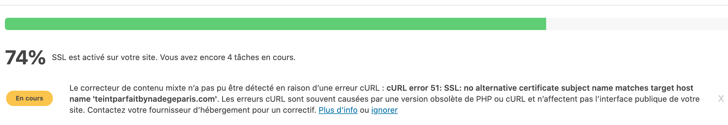

Je rencontre un problème avec le site de ma cliente. C'est un nouveau site en cours de construction. Le site n'est pas sécurisé ( marqué not secure sur le navigateur )
J'ai activé l'extension really simple SSL mais cela ne fonctionne toujours pas. J'ai ce message
Pouvez vous me guider sur les démarches à effectuer afin de bien sécuriser le site, le support ne réponds pas. Il s'agit d'une boutique en ligne.

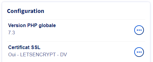

Dans le manger les certificats letsEncrypt sont ils activés ?
Dand hebergement j'ai ça

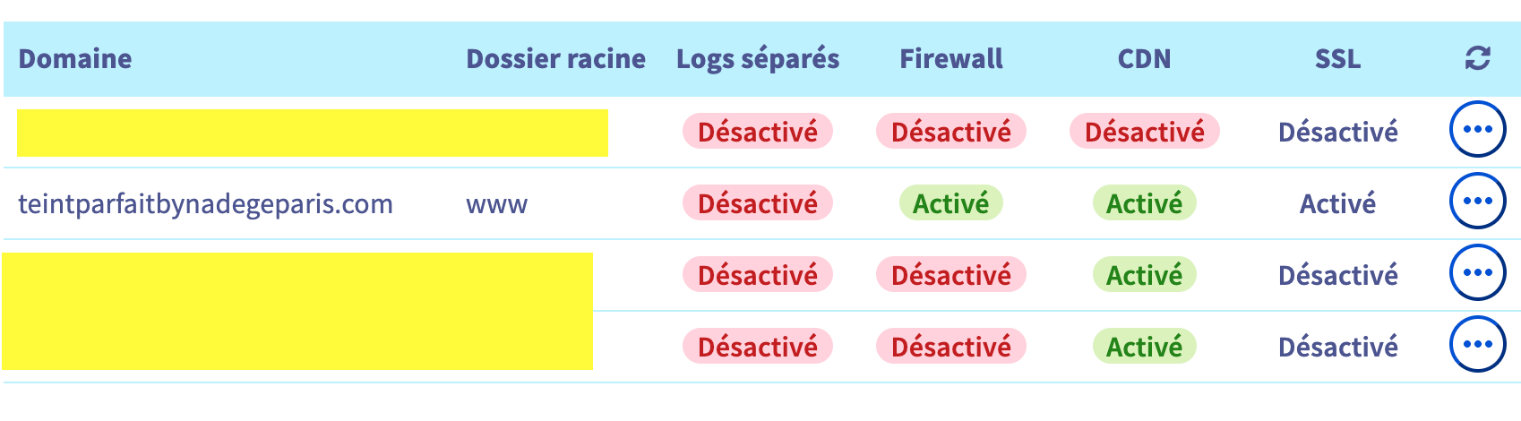

et dans multi site

Il faut d'abord activer dans informations générales --> Certificats SSL --> Let'sEncrypt et après
dans multi sites activer le SSL **sauf** pour "..cluster030.hosting.ovh.net" et âpres ré-generer les certificats.
le www. n'est pas obligatoire mais couramment on l'active aussi.
P.S : je vous conseil de désactiver le firewall qui pose souvent des problèmes ave WP

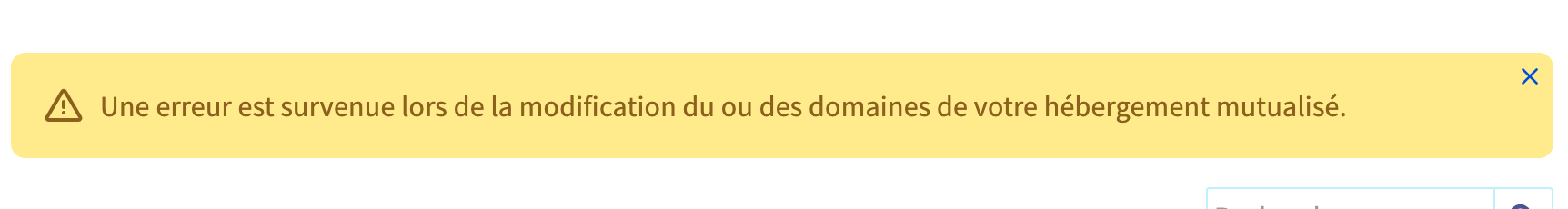

j'arrive pas à l'activer pour les autres
Mais en tout cas ces domaines ne sont pas reliés au site.
En revanche le site est toujours en not secure et le même note que j'ai envoyé dans mon premier message. Dois-je supprimer really simple ssl et retélécharger ou comment faire ?
Bonsoir @kingkurt en fait le problème est résolu. Merci beaucoup pour votre aide !

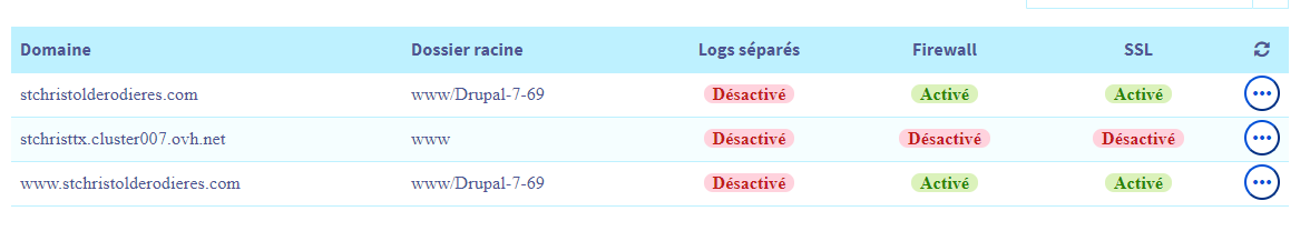

Je suis en fait confronté au même probleme et j'ai l'impression que je suis bien configuré comme @kingkurt l'a conseillé.

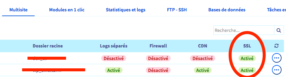

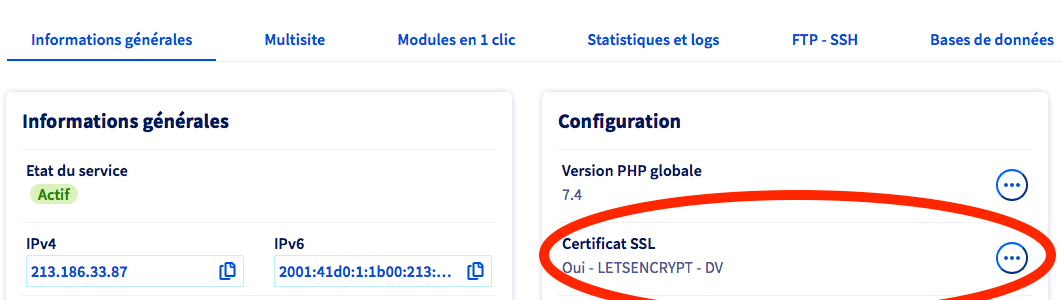

Sur OVH :
onglet information générale :
onglet multisite :

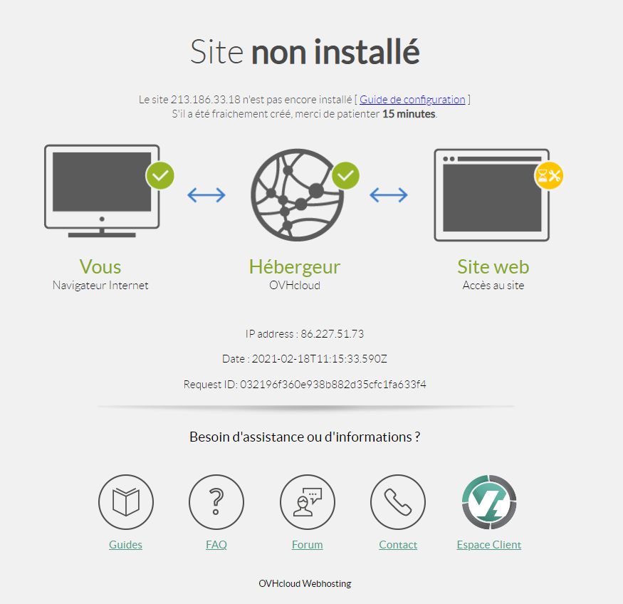

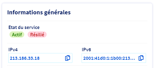

est ce normal que l'adresse IPv4 ne fonctionne pas lorsque l'on essaie de s'y connecter sur le navigateur ?
ca me renvoi sur site non installé.

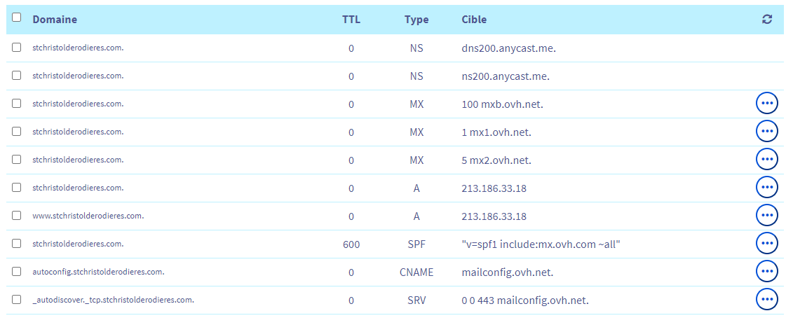

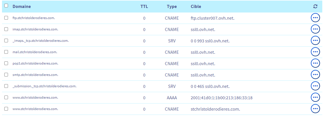

Regardez dans le manager OVH --> nom de domaine -->zone DNS s'il y a un entré "A" pour votre domaine.
Le site est sur quel cluster ?

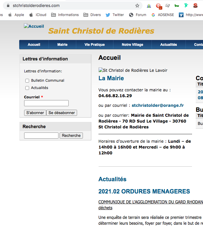

Pour passer en https il faut changer les réglages dans Drupal. Le site fonctionne en https.
J'ai regardé visiblement le site se trouve sur le cluster 007.
Par contre ça semble être le ipv6 qui n'est pas renseigné et non pas Ipv4
Normalement l'entré "A" (pour le ipV4) devrait être 213.186.33.18
et l'entré AAAA (pour le ipV6)
2001:41d0:1:1b00:213:186:33:18

en fait, je ne vois pas du tout ou l'on peut aller modifier ces entrée A et AAAA ?
Mon nom de domaine c'est : stchristolderodieres.com
ha j'ai trouvé ou se situe ces informations là...

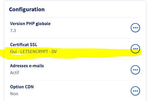

Sur les hébergements mutualisés le **SSL LETSENCRYPT** est gratuit.
Certificat SSL : **LETSENCRYPT - DV**
Tenter d'activer "en boucle" les SSL successivement dans :
Pour cela cliquez sur les **...** à droite de la ligne.

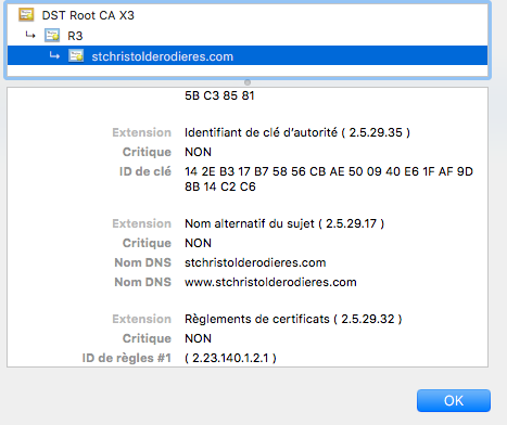

Le site fonctionne en https, alors il y a bien un certificat
ce n'est plus la peine.
Le problème pour le https est coté configuration de Drupal ! Ca fait des années que je n'ai plus touché à un site sous ce CMS que je n'aime pas du tout.
Peut-être ça peux vous aider
https://jenny.bourdiol.org/tek/configurer-https-drupal
Concernant ce point, pourquoi lorsque l'on tape l'adresse IPv4 213.186.33.18, on tombe sur le message le site est non installé ?
merci @kingkurt, je vais regarder cela.
Parce que c'est l'ip du cluster ! Il y'a des milliers de sites qui sont installé sur ce cluster et qui ont le même ip
Cet ip n'est pas dédié à votre site.

Bonjour @MairieS8
http://stchristolderodieres.com
https://stchristolderodieres.com
