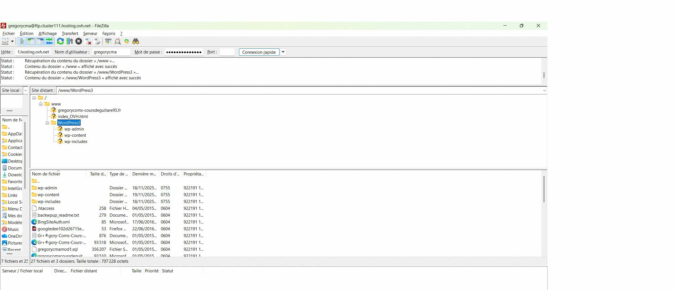

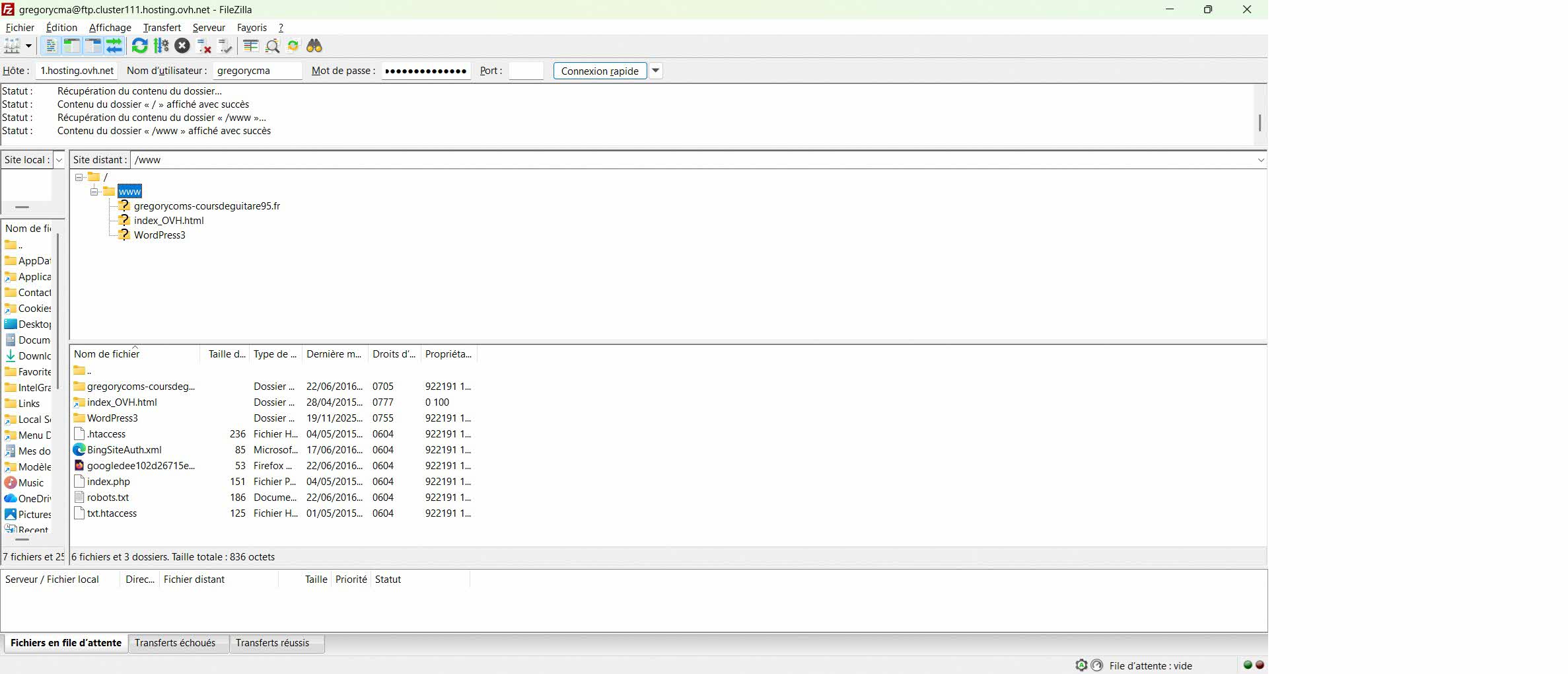

Via filezilla je me suis rendu compte que le dossier plugin était en dehors du dossier wp-content. Je l'ai donc déplacé dans le dossier mais je joins une photo voir si il n'y a pas un soucis de ce côté.
Merci pour votre aide car là j'arrive au bout de ce que je peux faire par moi même.

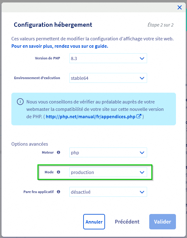

Vous êtes en PHP 8.0 et c'est bien une erreur 500 générée par une erreur un une page PHP.
Pour voir plus d'explications sur cette erreur, allez dans votre espace client, section hébergement, et mettez votre profil PHP en mode développement.
L'affichage de la page doit être accompagné d'un message d'erreur, et celui-ci est nécessaire pour tenter d'identifier le composant défectueux.

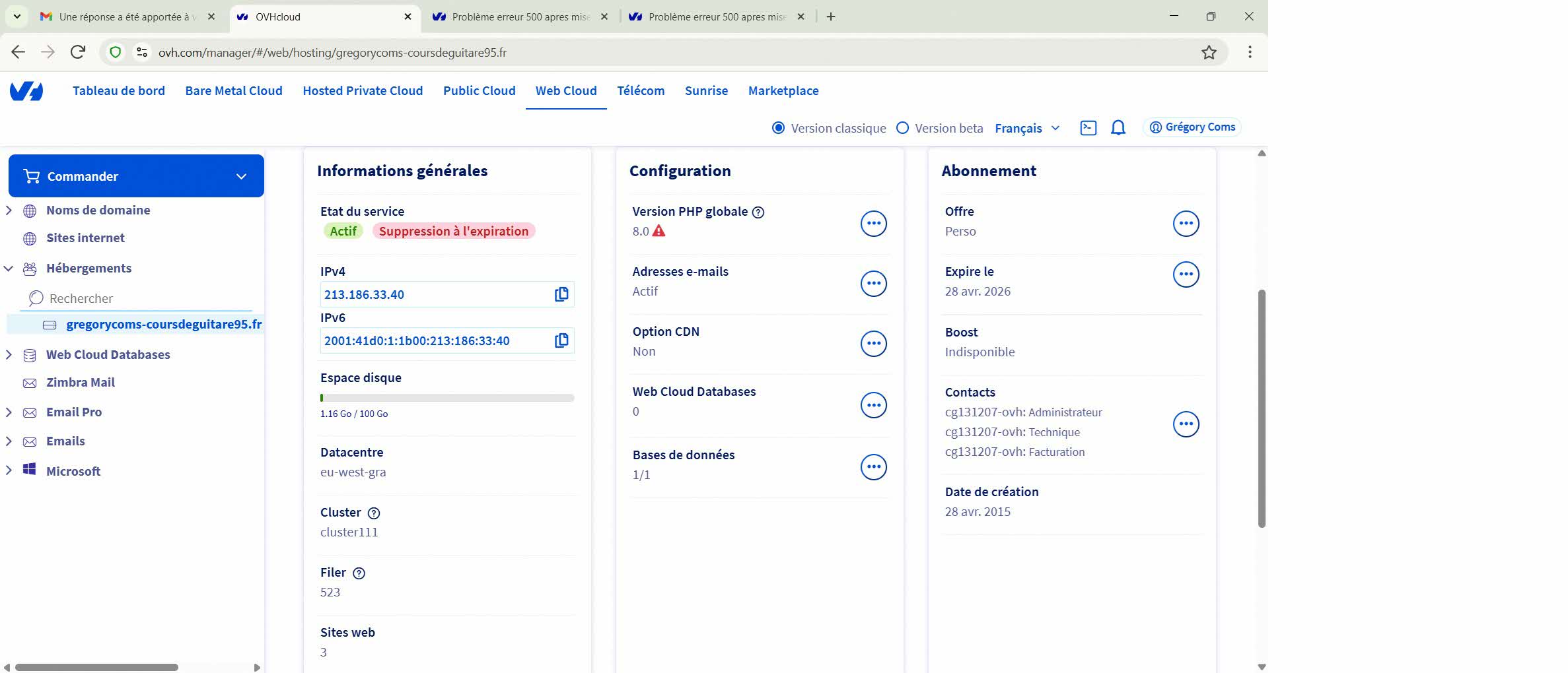

Comment faire pour mettre son profil pho en développement ?
Je vais dans informations générales je vois version php mais il n'y a pas de case développement.
Merci pour votre aide.
Je ne vois pas comment passer le profil PHP en mode développement.
Je vois l'information du statut PHP dans informations générales mais pas de mode développement.

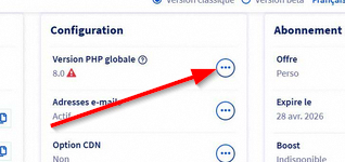

L'image ci-dessous montre bien le choix du mode de fonctionnement. Ce n'est pas difficile à trouver ?
Je n'ai pas du tout la même interface sur mon espace.
  • capture ecran ovh.jpg 129.95K
ok c'est bon merci beaucoup. Je suis passé en mode développement. Je ne comprend pas à quoi cela me sert par contre. Vous m'avez dit que l'affichage de la page doit comporter un message d'erreur.

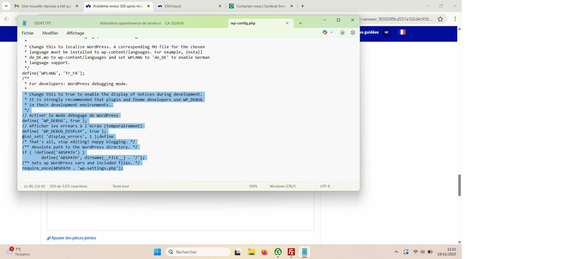

j'ai envoyé les lignes de codes mais le message n'est pas passé. Peut-être en cours de modération....

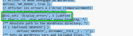

voici une capture d'écran

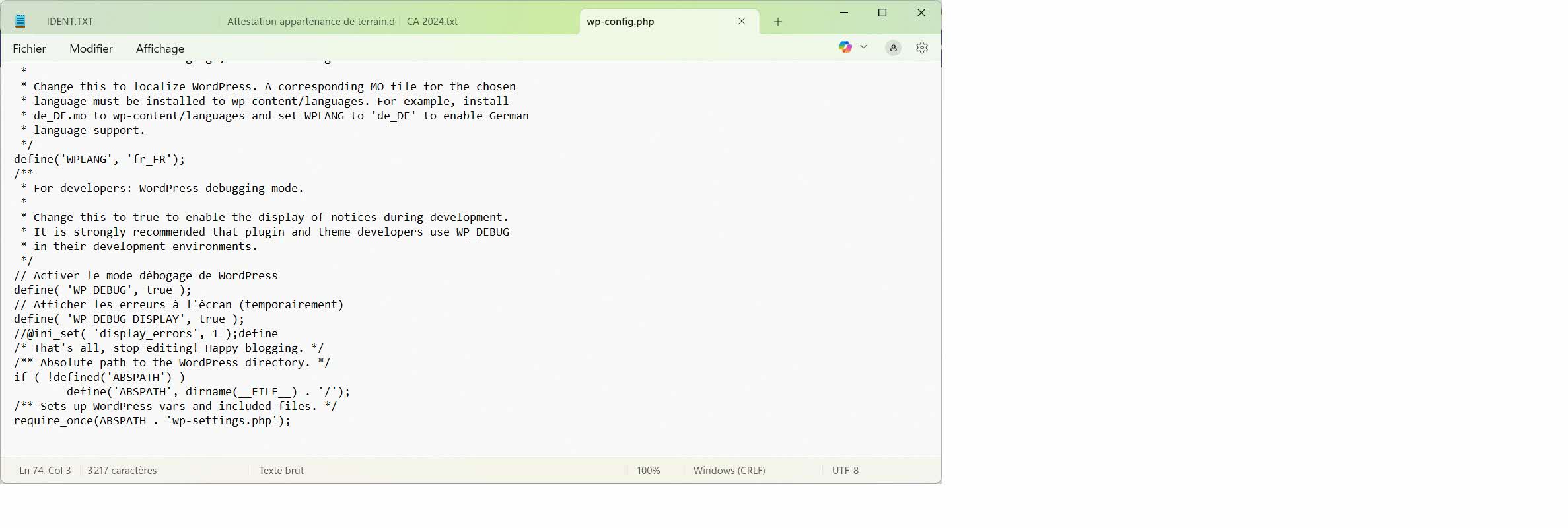

Cette ligne est suspecte
Ajoutez // en deux premières positions de cette ligne, pour la mettre en commentaire
Comme ceci ?

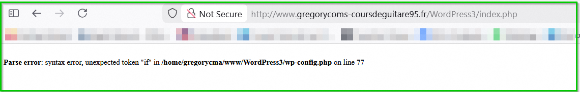

voici ce qui apparait à l'écran maitenant lorsque je veux aller sur mon site
Warning: Private methods cannot be final as they are never overridden by other classes in /home/gregorycma/www/WordPress3/wp-includes/class-wp-session-tokens.php on line 69
Fatal error: Array and string offset access syntax with curly braces is no longer supported in /home/gregorycma/www/WordPress3/wp-includes/script-loader.php on line 706
j'ai retiré les // on revient à ce message d'erreur
Parse error: syntax error, unexpected token "if" in /home/gregorycma/www/WordPress3/wp-config.php on line 77

Vous êtes bien en 7.4 et l'erreur revient à cette ligne 77:
Parse error: syntax error, unexpected 'if' (T_IF) in /home/gregorycma/www/WordPress3/wp-config.php on line 77
Logique. Remettez-les.
c'est fait
Au début, vous disiez: J'ai passé plusieurs heures avec une IA qui m'a donnée des actions à faire tel que désactiver le dossier plugin, le thème et autres. J'ai regardé les supports sur ovh mais je m'y perd complètement. J'ai contacté le service technique qui m'a informé qu'il n'y a pas de soucis à leur niveau. Via filezilla je me suis rendu compte que le dossier plugin était en dehors du dossier wp-content. Je l'ai donc déplacé dans le dossier mais je joins une photo voir si il n'y a pas un soucis de ce côté.
Je suppose que vous êtes incapable de déconstruire tout ce que vous aviez fait. Je pense que vous avez mis le bazar, en croyant bien faire.
Votre site semble être dans /www/WordPress3 mais il faut s'en assurer.
Il m'est impossible de savoir sans votre collaboration, si vous avez aussi une installation inutile de Wordpress dans le dossier /www ... pour le savoir avez-vous un dossier /www/WordPress3/wp-content/ et un autre dossier /www/wp-content ?
Avez-vous mélangé des morceaux de ces deux installations grâce à notre amie l'IA ?

Non je n'ai qu'un seul dossier wp-content qui dans le dossier wordpress.
J'ai mis le PHP sur 8.4
Il vous reste à remplacer complètement Wordpress (en préservant le contenu de votre site) en suivant les instructions de l'article que j'ai cité plus haut.
En gros, votre site se trouve dans wp-config.php, tout le dossier wp-content et les sous-dossiers de celui-ci (sauf wp-content/plugins et wp-content/themes) et bien sûr la base de données.
Tout le reste est "jetable" et remplaçable par une version fraîche.
