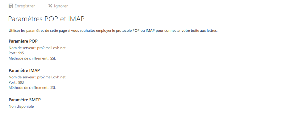

je suis entrain de créer un site web avec la possibilité d'envoyer un email après une inscription. Pour ce faire je dois utiliser une librairie qui a besoin du paramètre SMTP pour fonctionner mais ça n'a pas l'air d'être disponible:
Est-il possible de le configurer quelque part ?

Bonjour @JeremyD31
As-tu essayé avec la fonction PHP **mail();** ?

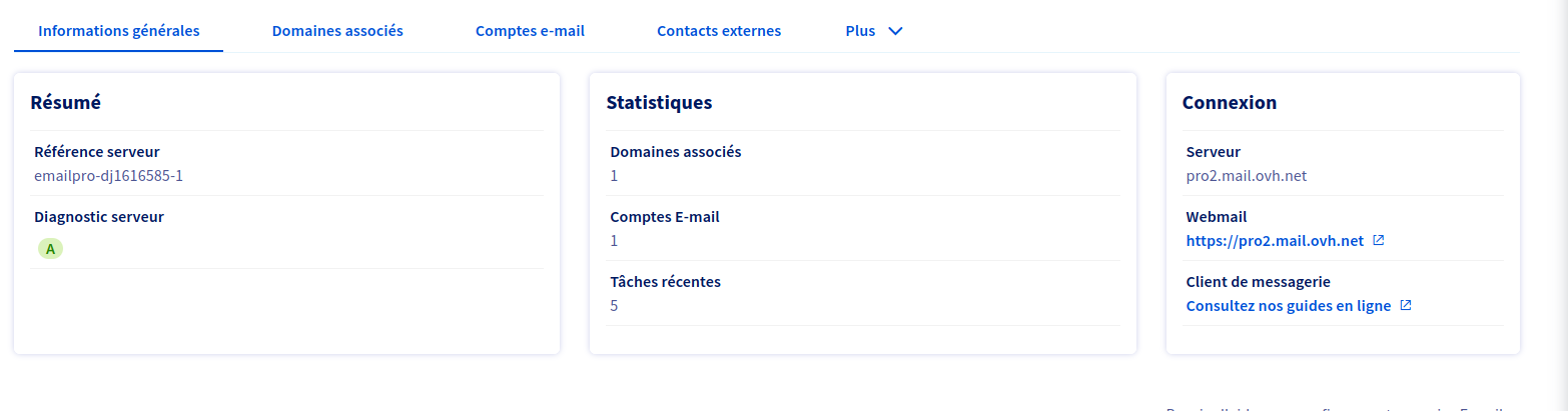

Voyez votre espace client, l'information doit s'y trouver.
C'est par exemple pro2.mail.ovh.net, port 587, sécurité STARTTLS

Sinon pour l'espace client j'ai ceci:
Dans l'onglet "domaine associé" j'ai :
le logo mx en vert configuré de manière automatique
le logo "srv" en rouge avec:
"Diagnostic SRV
Étape 1 sur 2
Votre domaine est hébergé chez OVH, vous pouvez configurer le champ SRV de votre domaine brainscoding.fr de la manière suivante
Champ SRV
Sous domaine : _autodiscover._tcp
Priorité : 0
Poids : 0
Port : 443
Cible : pro2.mail.ovh.net."
