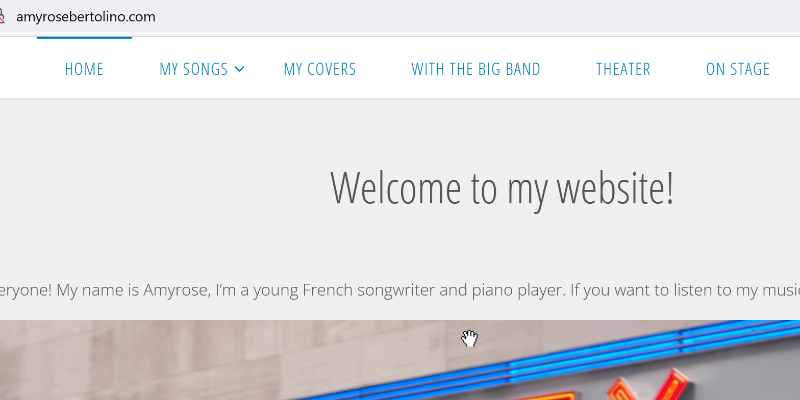

Mon nom de domaine est amyrosebertolino.com
Mon hébergeur est OVH, offre Kimsufi 2015
Il y a encore peu de temps, mon site était accessible.
Maintenant j'ai le message :
This site can’t be reached
Check if there is a typo in amyrosebertolino.com.
DNS_PROBE_FINISHED_NXDOMAIN
Je vous remercie par avance pour votre aide.

Rien à signaler
Merci pour votre réponse. Effectivement, mon site est à nouveau disponible et je suppose qu'il s'agit d'un bug d'OVH. C'est assez pénible ce manque de fiabilité. Encore merci et bonne journée.
