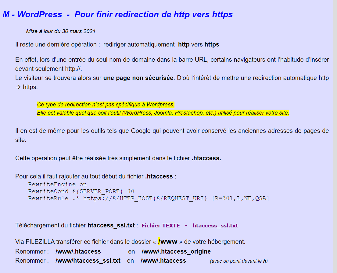

Bonjour @CelestineM
Extrait de mon guide : Paragraphe : M - WordPress - **Pour finir redirection de http vers https**
merci, mais tout ca c'est fait, comme decrit dans votre document, mais rien de ce qu'il y a dans votre guide ne permet de faire la redirection des urls http vers https.

Extrait de mon guide : Paragraphe : M - WordPress - Pour finir redirection de http vers https
Hum! Hum! @CelestineM
ok, oui, j'ai l'habitude de faire mes configs de apache avec un vhost.conf.
Si il est possible de faire ces modifs de configs du serveur dans un .htaccess dans chaque directory, alors ca marche. je vais regarder.
Merci!
Bon, probleme resolu, merci Gaston!
