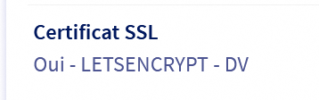

Tu dis " forcer le ssl" ça veut dire que tout (l'adresse du site mais aussi les contenus) doit être en https?  Aussi je ne sais pas si ce certificat ssl est fourni par ovh gratuitement ou pas. Et si j'active cette option en appliquant la doc ovh, faudra-t-il que je modifie les adresses de liens?
   C'est Gratuit

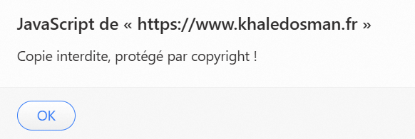

Comme tu a protégé à outrance ton site, il m'est impossible de voir le source de ta page et de voir pourquoi ton logo ne s'affiche pas.
Pareil pour ta page : http://khaledosman.fr/romans.htm
Merci Gaston, en effet, j'ai dû  suivre des indications en ligne qui conseillaient de se protéger contre la copie, mais ça n'a plus grand sens aujourd'hui.
Je viens d'enlever la protection, pouvez-vous svp regarder de nouveau?
