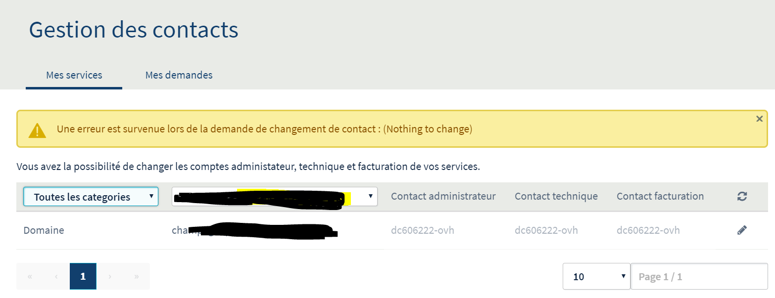

Merci, mais sur ce lien je ne vois pas **comment demander la gestion DNS ET EMAIL.** Seulement admin/technique/facturation.
ce sont les contacts... pour les services domaine & zone DNS & emails & hébergement (4 principaux services)
Profil/Mes contacts:
Voila, lorsque je fais la meme manip' cela me donne ca
donc...
il te manque zone DNS, domaine (voire Hébergement j'imagine)
Oui il me manque les DROITS DE LA ZONE DNS. Comment DEMANDER ces droits ?

@AntC j'ai les droits sur tout au niveau du nom de domaine; Du moins, je suis contact pour les 3.
Y-a-t-il eu une erreur lors du transfert ?
Merci d'avance,
AntC parle des droits pour les services, comme beaucoup il te manque zone DNS?
Profil/Mes services, ce que tu as couramment:
https://docs.ovh.com/fr/customer/gestion-des-contacts/
