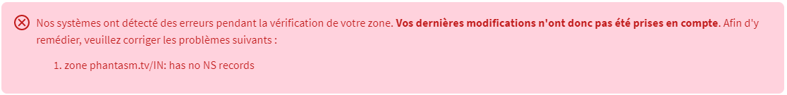

Mon site est down depuis plusieurs minutes, mais je n'arrive plus à savoir d'où cela peut venir.
Il me semble que c'est lié à des mauvaises manips effectuées sur les DNS. Mais quels paramètres sont corrects et lesquels ne le sont pas ? Comment avoir ces informations ?
https://phantasm.tv/
Domain Name System (DNS) - Zone .../IN has no NS records
- Une erreur est survenue lors de l'activation de la zone DNS

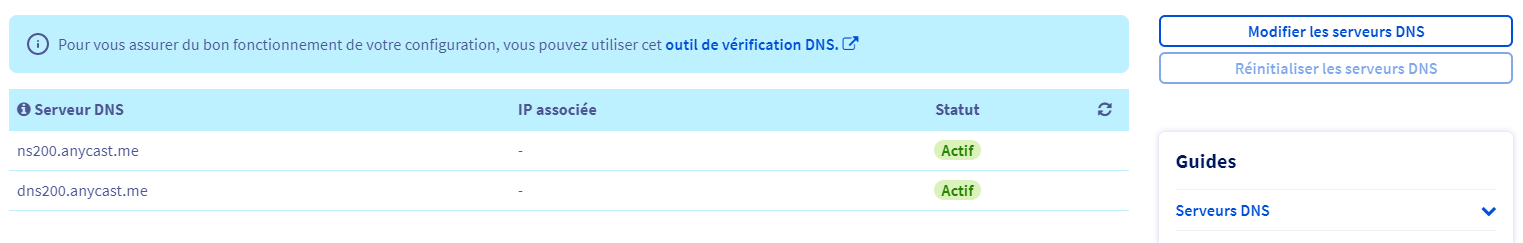

il manque les enregistrements 'A' pour le site web.
Les MX sont bien là et pointent vers Google.
