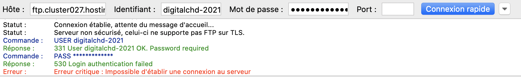

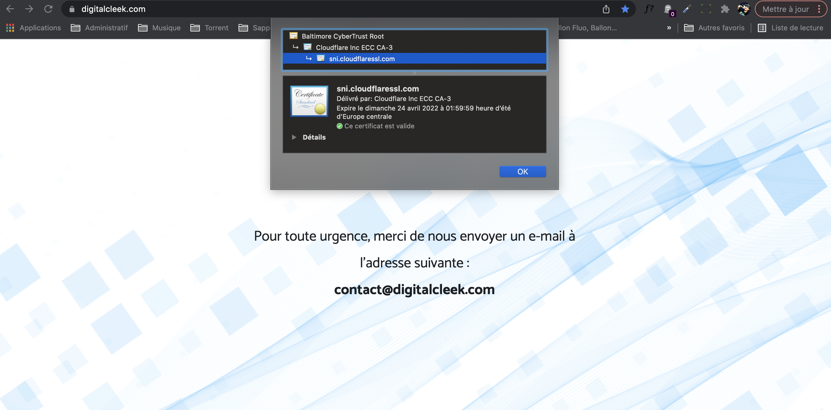

Je rencontre un problème de taille :
1/ J'ai un hébergement multi-site que je n'arrive pas à mettre en SSL.
2/ Il l'est pourtant quand je vois mon site live (visiblement mon certificat est généré par Cloudflare).
3/ Hors quand j'essaye de me connecté à FileZilla, il m'est impossible de le faire.
Cet incident ne se produisait pas avant.
Je suis très confus, quelqu'un pourrait-il m'aider à paramétrer tout cela correctement s'il vous plaît ?

Les deux questions sont distinctes.
Le certificat SSL est bien délivré par Cloudflare.
L'identifiant FTP c'est bien digitalchd-2021 et non digitalchd , tout simplement ?
Le mot de passe est-il juste ?
Merci de votre réponse et effectivement j'avais une erreur de mot de passe. Cette partie est donc résolue. Mille merci
Cependant, si je l'ai bien compris, le certificat SSL délivré par Cloudflare prend le dessus sur la mise en place de certificats SSL sur OVH ?
Oui et c'est logique.
Cloudflare vient sucer le contenu de votre site chez OVH pour l'afficher sur le navigateur de l'internaute.
(et éventuellement le modifier en transit)
Comment voulez-vous un certificat d’authenticité entre OVH et l'internaute alors qu'il y a une tierce personne au milieu ? (on appelle ça un middle-man). Ici c'est un ami et non un hacker, mais c'est pareil, ce n'est pas authentique OVH.
