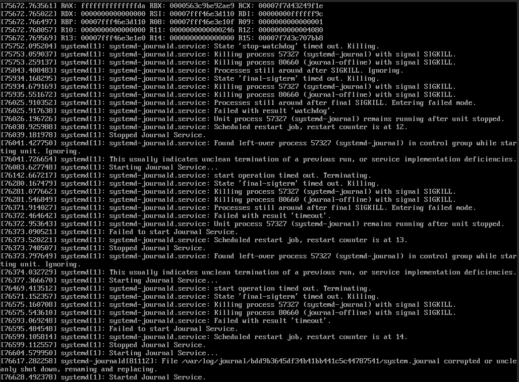

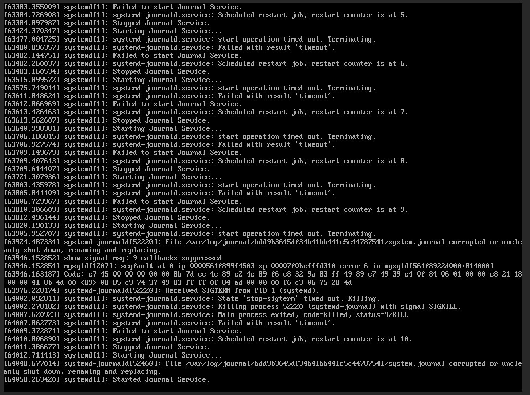

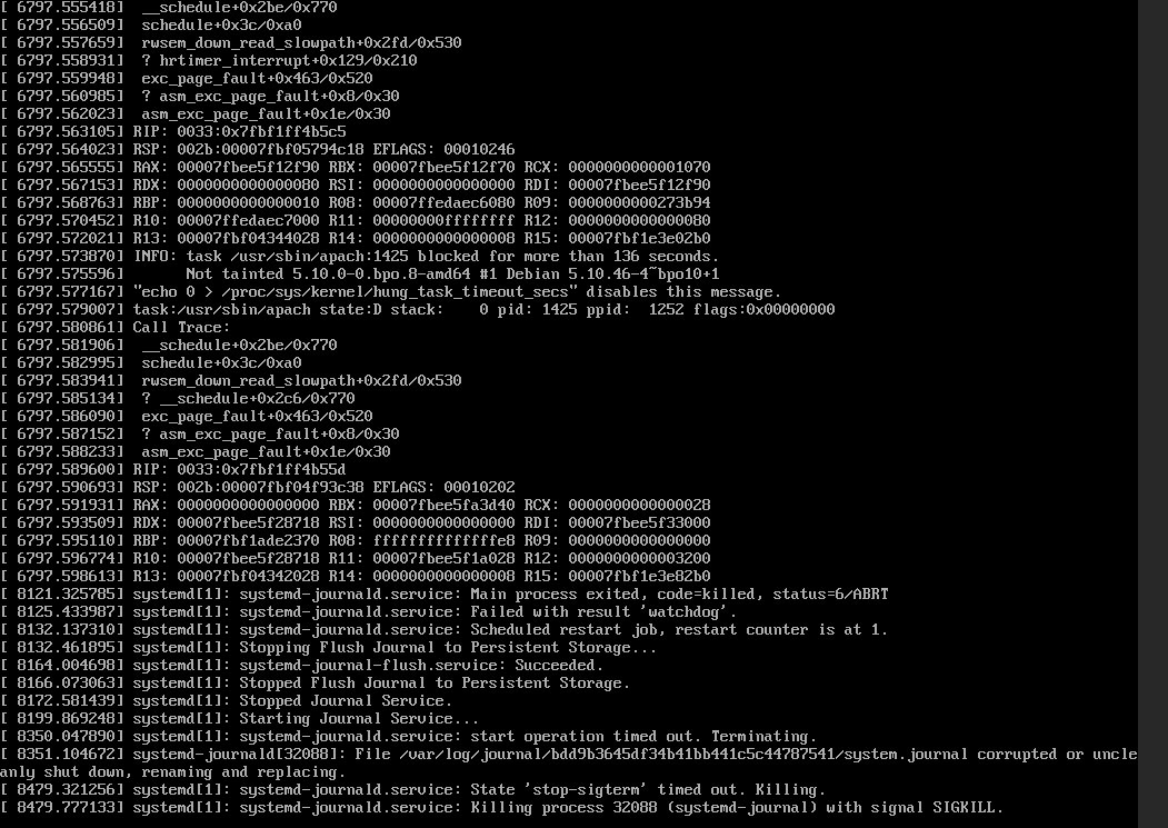

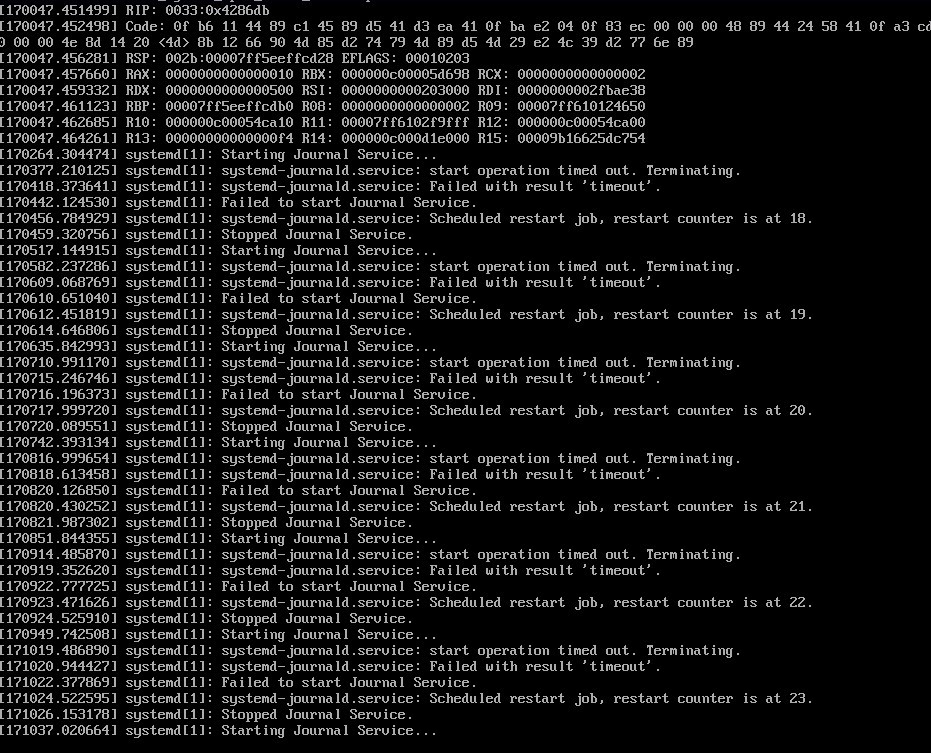

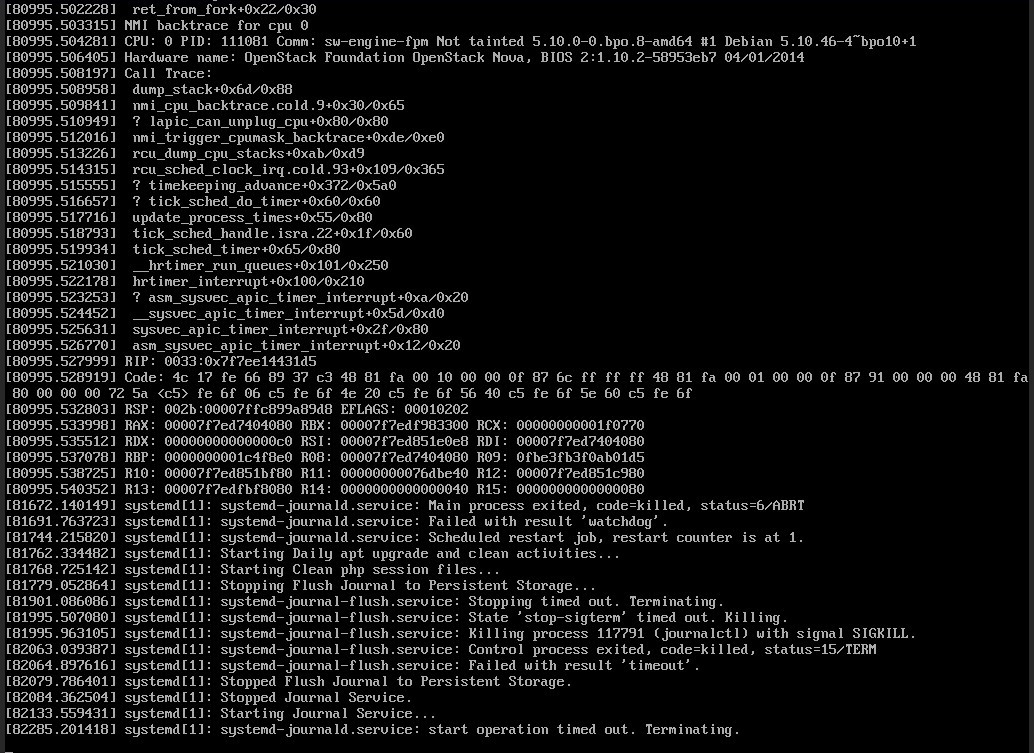

bonjour, depuis 1 semaine 1 fois par jour. le system crash après cette erreur , apparemment il essaye plusieurs pour de démarrer le services et puis plante.
parfois j'ai le msg comme quoi le fichier journal est corrompu et qu'il faut le supprimer ou le renommer , j'ai déjà fait , mais rien ne change ,
tout le jour je dois refaire un redémarrage
avez vous une solution a me proposé
merci
ci joint le screen
Systemd-journald.service:start operation timed out

vous avez quoi comme serveur ?
OS ?
j'ai Debian 10.12 avec Plesk Obsidian v18.0.44_build1800220530.18
avez vous une idee ?
et du coup le serveur c'est quoi ?
VPS ? Dédié ?
c’est une instance sur un cloud public ovh
système à jour ?
fsck pour vérifier qu'il n'y a pas de corruption ?
