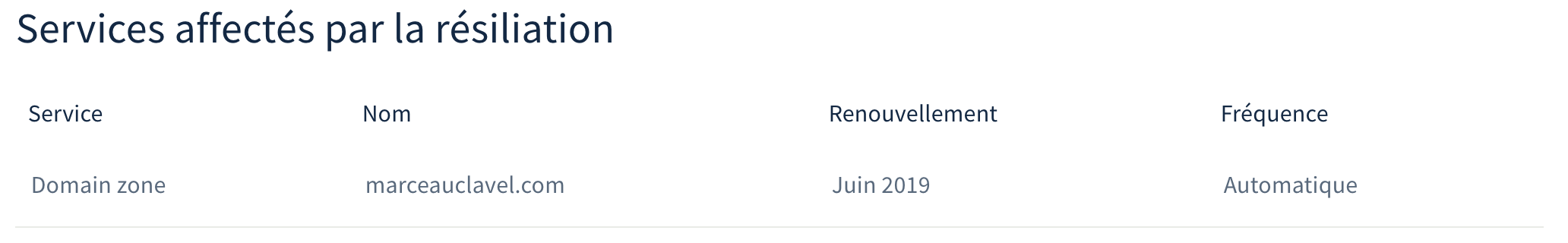

Bonjour !
J'ai actuellement un nom de domaine chez OVH, que j'ai lié à un serveur DNS tiers.
J'ai donc voulu supprimer ma zone DNS de chez OVH.
Est ce que supprimer le service de la zone DNS de chez OVH fera résilié mon nom de domaine ?
Je débute mon apprentissage des déploiements de sites web, soyez indulgents :)

sur le principe, tu ne peux pas résilier le domaine chez Ovh, sauf à passer par le support :/

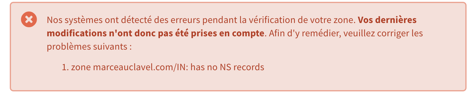

J'avais pris dans un premier temps une instance lightsail chez AWS.
Ne comprenant pas très bien la zone DNS de chez OVH ( et les 19 entrées configurées par défaut dans la zone DNS OVH) , j'ai donc opté pour configurer celle associée à mon hébergeur.
Bien que mon site soit accessible, c'est suite au message suivant s'affichant dans la console OVH que j'ai commencé à me poser des questions:
