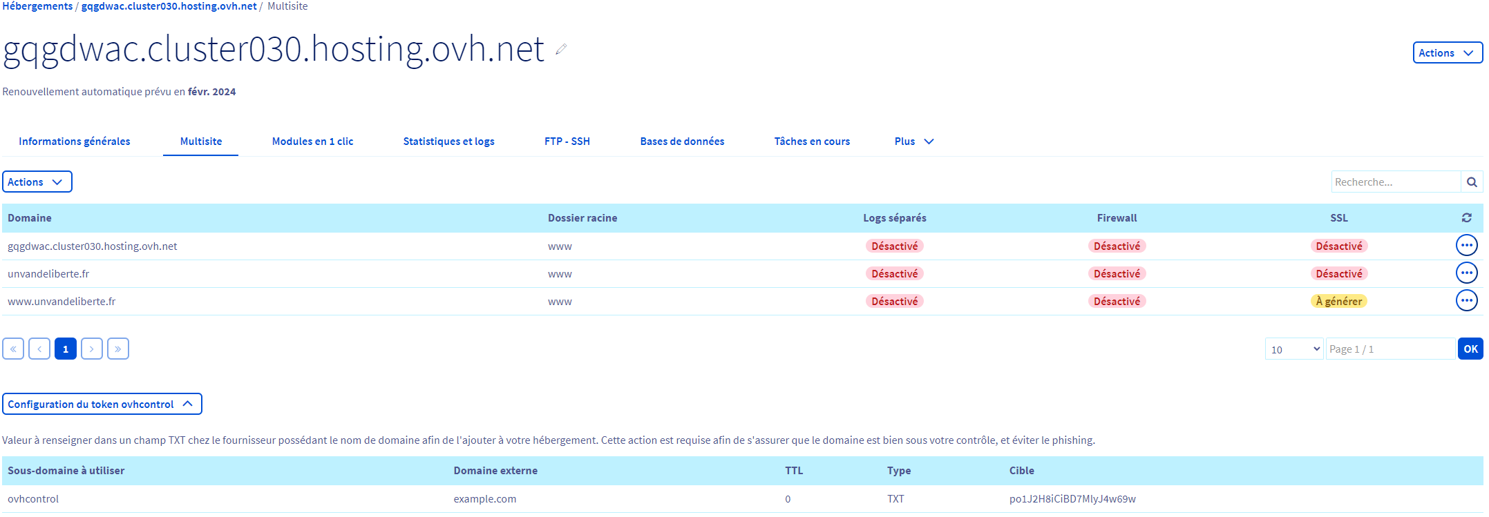

Je souhaite activer https sur le site unvandeliberte.fr , mais rencontre plusieurs anomalies/problèmes.
Merci à ceux qui voudront bien m'aider.
Le nom de domaine est chez un prestataire. Le site wordpress est hébergé par OVH.

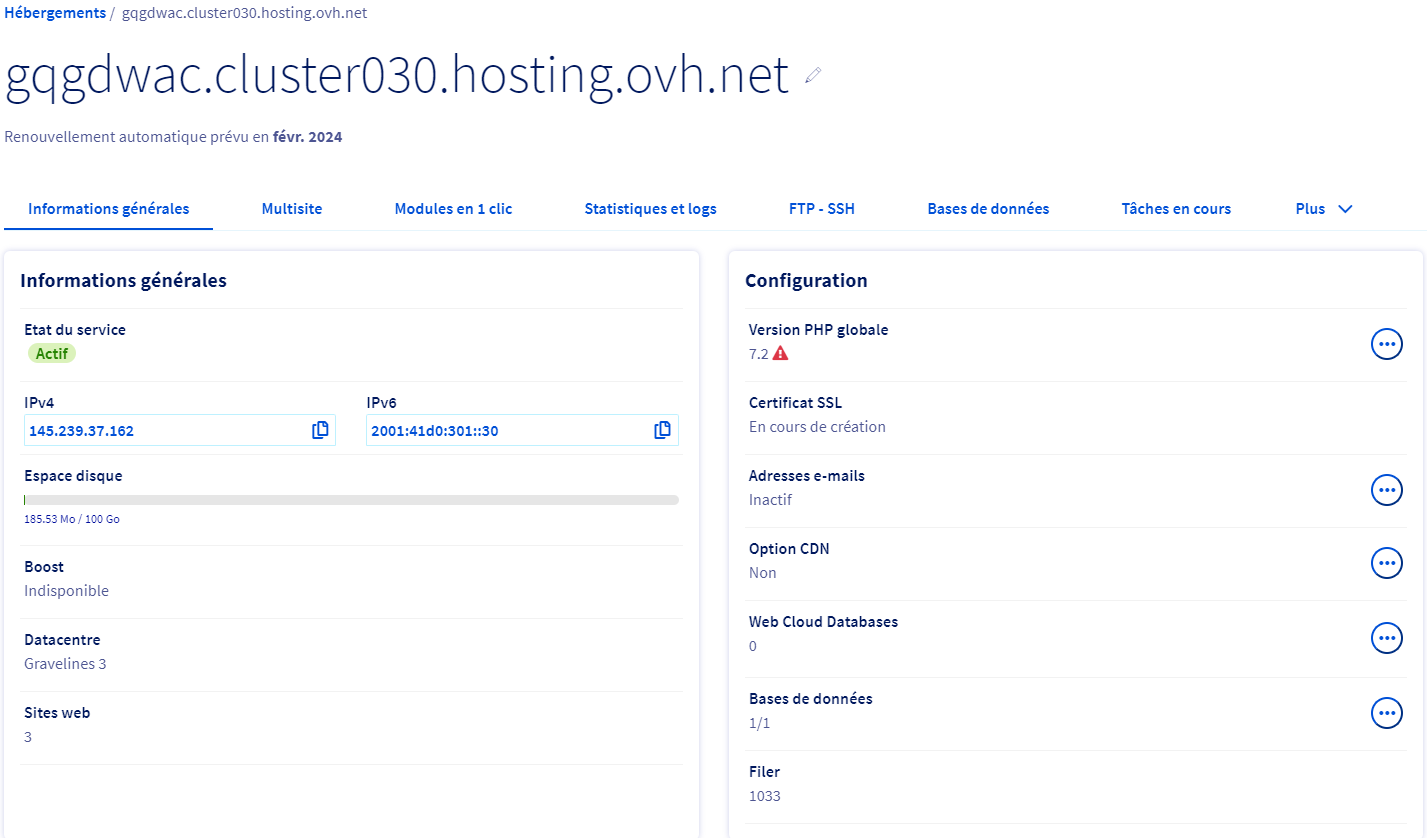

J'ai essayé d'activer un certificat SSL via let's encrypt
Anomalie 1 : il est encours de génération depuis plusieurs jours.
Problème 1 : Souvent, quand j'essaye de me connecter au site, j'ai l'erreur : ERR_TOO_MANY_REDIRECTS
Est-ce parce que dans la configuration wordpress j'ai renseigné le site en https alors que je n'ai pas encore le certificat ?
J'ai surchargé le wp-config.sh avec les lignes suivantes mais ça ne change rien :
`define('WP_HOME','https://unvandeliberte.fr');
define('WP_SITEURL','https://unvandeliberte.fr');`
Je ne sais plus quoi faire pour réussir activer le certificat SSL.
Captures en vras :
Merci encore

Bonjour @VINCENTP50
Déjà vous êtes en PHP 7.2.. Passez déjà à 7.4 avec Stable 64.

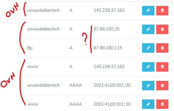

Hormis cela, au niveau de l'étape G3 j'ai quelques différences probablement liées au DNS externe.
par exemple pour le "A" j'ai l'IP fournie par OVH mais également une autre et je n'ose pas la supprimer
Les CNAME ne semblent pas entrer en conflit.

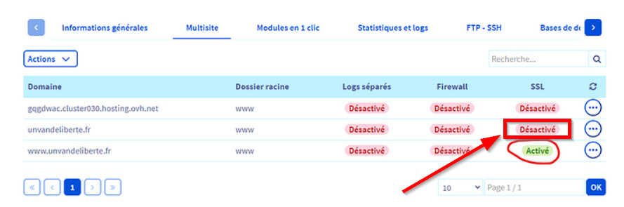

j'active le SSL sur "www.unvandeliberte.fr" uniquement car
j'ai une erreur pour l'activer sur "unvandeliberte.fr" sans le www. (cf capture)
J'ai déposé le fichier bonjour.php .
Mais toujours pas de cadenas, et l'URL est en rouge.

Si vous avez quitté conceptiondesite /hebergeur.net/viaduc.fr , il ne peut plus y apparaître aucun enregistrement 87.98.150.35 ou 87.98.190.115
D'après ce que je vois vous devez purement et simplement les affacer, sans rien ajouter d'autre.

Si c'est chez OVH dans le cluster030, virer ces adresses **_87.98.150.35_**
;; ANSWER SECTION:
unvandeliberte.fr. 0 IN A 145.239.37.162
unvandeliberte.fr. 0 IN A 87.98.150.35

Les IP ( 87.98.150.35 et 87.98.190.115 respectivement pour unvandeliberte.fr et ftp ) ont été supprimées du service de DNS.

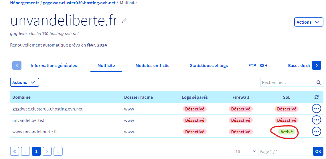

unvandeliberte.fr
Ca semble presque en ordre. Vous devez activer SSL sur votre hébergement web maintenant.

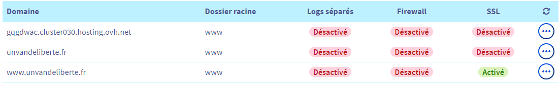

Pour moi au vu de la capture ci dessous il devrait justement fonctionner :
Je dois le désactiver puis réactiver ?
Non vous devez compléter
puis regénérer depuis le bouton Actions >

J'ai re essayé sans y croire car j'ai souvent essayé d'activer ce domaine et ça ne marchait pas en me disant qu'une erreur s'était produite (lié au A qui était en double chez viaduc?).
Et j'ai pu activer le SSL sur le domaine unvandeliberte.fr
J'ai regénéré le SSL dans la foulée ne tenant pas compte du message indiquant que si je venais d'ajouter un nom de domaine il y a moins de deux heure il n'était pas forcément pris en compte (ayant uniquement activé l'option SSL).
Et le https ne passe toujours pas.
oui c'est la raison qui avait certainement fait échouer la demande de SSL (le site web étant aussi servi ailleurs)
