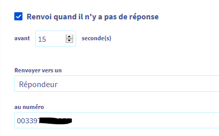

Bonjour @MapiP3
As-tu été regardé dans :
Manager > Téléphonie > TaLigne 0033xxxx > Gestion des Appels > Renvoi d'appel
Puis réglage du délai de passage sur le répondeur

Le délai est à 25s mais même si notre répondeur est à 10s, cela ne fonctionne pas. Le modem Zyxel a aussi ses propres paramètres de VOIP. Tout fonctionnait avec le modem Thomson.
Faut-il carrément que je désactive le transfert d'appel, à la fois dans les paramètres OVH et dans les paramètres du modem ?

J'ai résolu mon problème en augmentant le délai du call waiting directement dans les paramètres du modem ZYXEL. Le délai par défaut était inférieur à celui des paramètres OVH.
