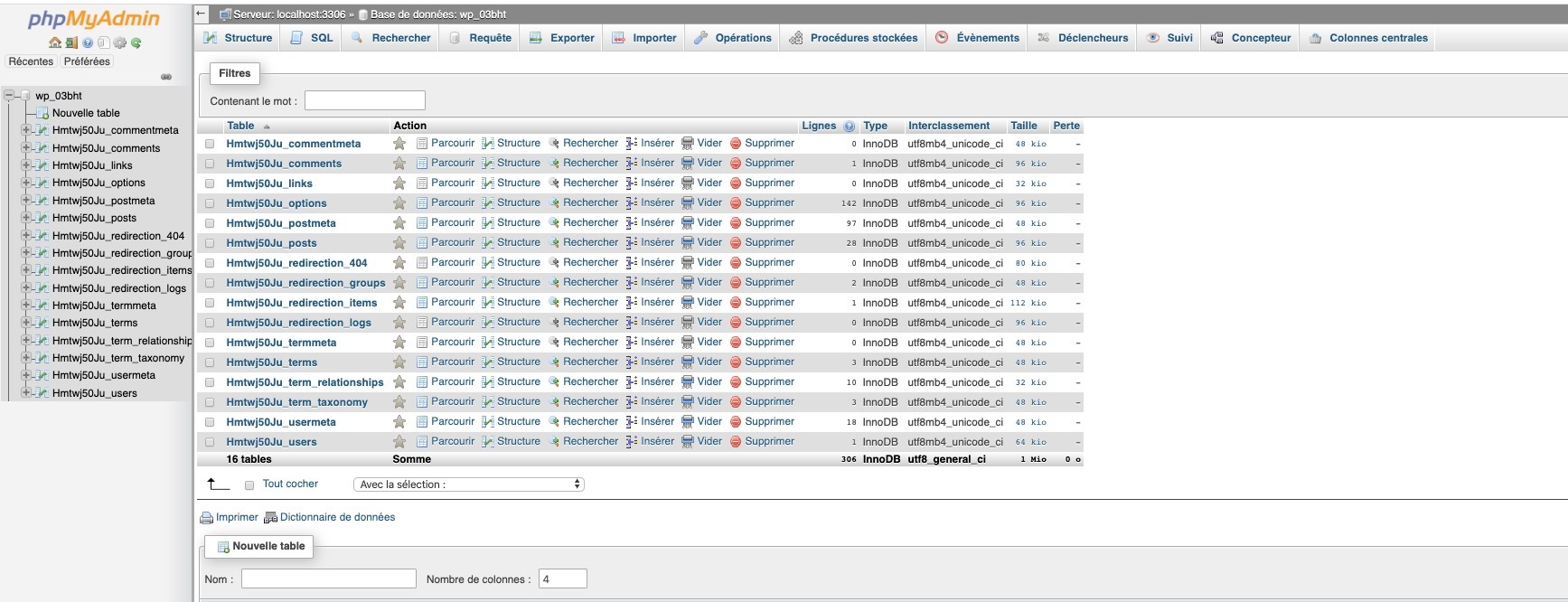

Sûrement dans le menu "Opérations"
Avez vous trouvé la solution car je suis dans la même situation et après beaucoup de recherche je suis toujours au point mort ?
non désolé,
Dans le menu en haut dans 'Opérations' puis 'Renommer la base de données en'
mercu beaucoup

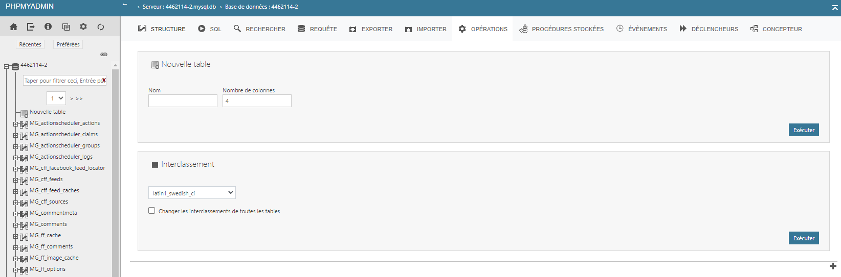

Dans le menu "opération" ne n'ai pas la possibilité de "Renommer la base de données"
Tout ce que j'ai est à l'image.
J'ai créé un ticket sur OVH et comme réponse j'ai :
La modification à apporter consiste à remplacer l'hôte de base de donnée "4462114-2.eu004" (ou "mysql231.sql022") par l'hôte "4462114-2.mysql.db" et ceci au niveau du fichier de configuration de votre site.
Sauf qu'en passant par FileZilla mon fichier wp-config contient déjà le bon nom de base de donnée à savoir :
// ** Réglages MySQL - Votre hébergeur doit vous fournir ces informations. ** //
/** Nom de la base de données de WordPress. */
define('DB_NAME', '4462114-2.mysql.db');
/** Utilisateur de la base de données MySQL. */
define('DB_USER', '4462114-2.mysql.db');
Je ne m'en sors pas... Si quelqu'un peut m'aider...
Merci,
Cédric

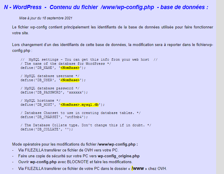

Bonjour @VivianeL
Tout d'abord, inutile d'appeler à l'aide sur plusieurs POSTS.
Je me demande s'il n'y a pas confusion.
Le nom de ta base et de l'utilisateur est : **4462114-2**
D'accord pour la communication (plus d'appel au secours),
Le nom de ma base semble effectivement être 446114-2. Peux-tu m'expliquer en quoi cela est il source de confusion ?
Il n'y a aucune confusion possible.
Chez OVH l'adresse du Serveur SQL se termine par **mysql.db**. C'est tout !
Voir mon guide : **https://www.wordetweb.com/word-et-web/WORDPRESS-guide-installation-de-WordPress-premier-domaine-chez-OVH-FR.htm">CMS - WordPress - Installation chez OVH**
Paragraphe :**N - WordPress - Contenu du fichier /www/wp-config.php - base de données**
