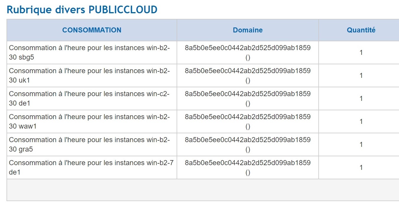

Ce jusqu'a la semaine passé où j'ai recu un mail d'ovh m'annoncant que j'avais une facture impayé de quasiment 180e qui daterait du mois de juillet 2019 pour l'offre publiccloud. Sur le coup, cela m'a paru assez surprenant car je n'ai pas souvenir d'avoir jamais utilisé ce service. Pour etre honnete, il me semble que c'est la premiere que j'en entends parler, et je peu affirmer que je n'ai pas souscrit de nouveau service au mois du juillet car j'etais en vacance à ces dates la.

* Sur la facture, une liste de quelques identifiants d'instances sans aucun detail de ce a quoi ils correspondent et a quoi ils auraient pu servir
* Ces identifiant semblant faire references a du windows server, chose que je n'ai pas utiliser depuis facilement 15 ans
* et c'est tout ... je n'ai rien d'autres que ces identifiants

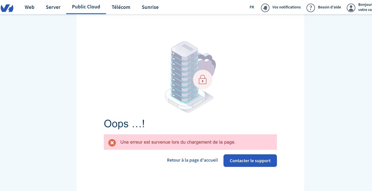

Et quand je me connecte a la partie publiccloud de l'interface d'admin dans l'espoir d'en savoir plus, j'ai le formulaire de onboarding qui me dit bienvenue en tant que nouveau client, et qui crash si je tente de continuer ... et me demande de contacter le support ...
