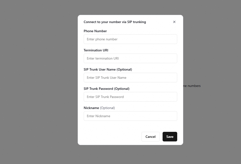

J'ai ajouté mon numéro 0033564116130 sur Retell.ai, en mettant
mon numéro = +33 5 64 11 61 30
URl=sbc6.fr.sip.ovh
Username= 0033564116130
Et mon password=**************
Mais quand j'appelle je tombe sur le répondeur...
Une idée d'ou peux venir le problème?
Merci d'avance !

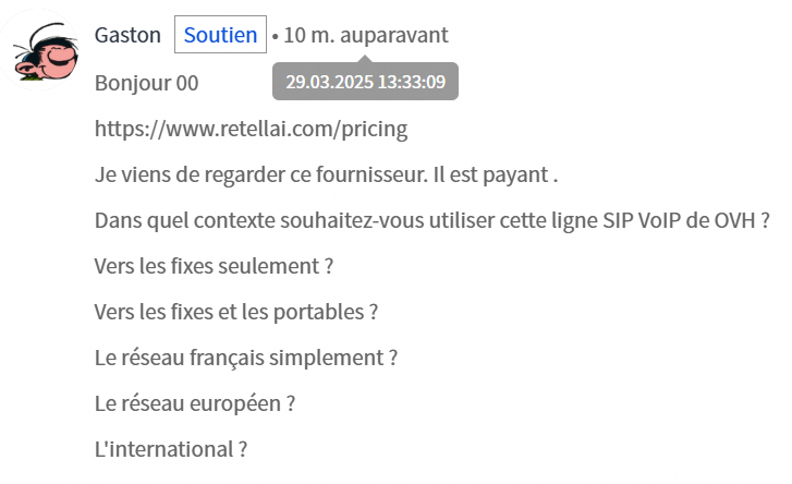

Bonjour 00 Vous pourriez déjà commencer par faire l'installation du softphone zoiper sur votre smartphone en suivant scrupuleusement mon guide. Je vous ai mis un lien sur mon guide dans l'autre message que vous avez mis sur le forum.

Bonsoir, Si on tombe directement sur le répondeur en appelant votre ligne OVH c'est vraisemblablement qu'elle ne s'est pas enregistrée sur les serveurs d'ovh. Vérifiez les logs de connexion de la ligne dans votre manager. On peut aussi tomber directement sur le répondeur si, dans le manager, le renvoi inconditionnel vers le répondeur est activé. Vérifiez ces points et tenez la communauté informée de l'évolution de votre problème pour que cela soit profitable à tous. Cordialement,

Est-il possible d'utiliser Retellai ? Je reçois l'erreur : Telephony_provider_permission_denied
avez-vous réussi à configurer votre numéro OVH dans Retell AI? je me retrouve dans le même cas.

Et si vous commenciez par nous donner les renseignements que j'ai demandés dans ma première réponse ?

J'ai pu sans problème m'enregistrer sous Zoiper, mais il n'est pas possible de connecter la SIP Trunk avec retell.ai ou vapi.ai.
Il n'y a pas suffisamment de documentation technique dans le guide. Par exemple, il faut bien chercher par ex. pour savoir que le port est UDP. Il est difficile aussi de savoir lequel ?
Idem pour l'authentification.
Tout est assez obscur ?
