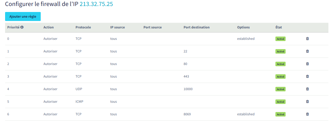

Mois ce que j'ai fait jusqu’à présent est de faire le config du firewall depuis l'interface de ovh mais rien

https://www.ovh.com/manager/dedicated/index.html#/configuration/ip?tab=ip
la doc utiliser :: https://docs.ovh.com/fr/dedicated/firewall-network/
si c'est le parefeu ovh ça m'étonne qu'il te laisse passer en mode rescue...
Mais as tu au moins essayé de désactiver ce parefeu ?
Tu as une capture d'écran de la config utilisée ?
Normalement tu as une option pour désactiver le parefeu...
commence déjà par désactiver ça....
Mais d'après cette config le port 22 est autorisé, et d'ailleurs il faut ajouter une config tout à la fin avec refuser tout.
Probablement un 2° parefeu sur le serveur lui même.
Mais pour les tests tu peux déjà commencer par désactiver le parefeu ovh...
