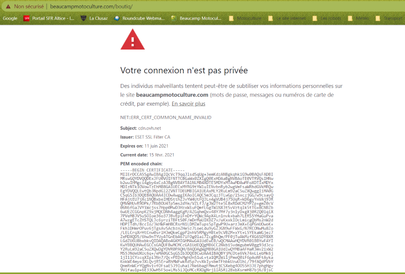

Depuis 3 jours mon site n'est plus du tout accessible, alors que jusque là il fonctionnait parfaitement et qu'il n'y a eu aucune intervention dessus.
Voici le message d'erreur qui s'affiche :
"Votre connexion n'est pas privée
Des individus malveillants tentent peut-être de subtiliser vos informations personnelles sur le site apprendre-la-musique.fr (mots de passe, messages ou numéros de carte de crédit, par exemple). En savoir plus
NET::ERR_CERT_COMMON_NAME_INVALID"

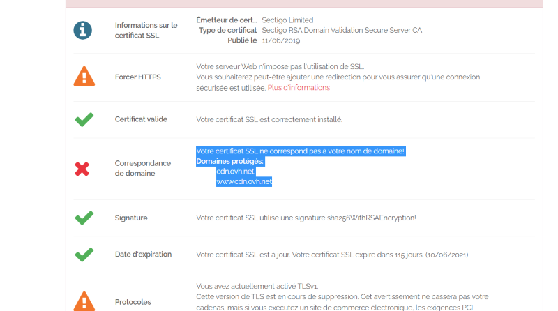

Pour essayé de faire avancer mon problème qui n'est toujours pas résolu voici ce que j'ai pu trouver.
L'accès au site n'est pas sécurisé il faut forcer pour y accéder. et dans le test c'est dit que le certificat ssl ne correspond pas au nom de domaine.....

Vous avez remis 213.186.33.151 pour les 2 adresses A et ça devrait fonctionner.
Vous utilisez le CDN ; en cas de soucis pour activer SSL (qui n'est pas activé pour le moment) utilisez plutôt 213.186.33.40 au lieu de 213.186.33.151

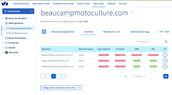

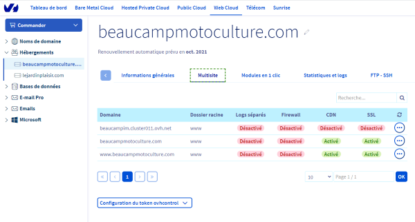

Essai du 213.186.33.40 cela ne fonctionne pas donc remis le 213.186.33.151.
SSL est activé dans le CDN? voir photo ci-dessous
mais le site reste toujours "non sécurisé" et pourtant j'ai déjà régénéré plusieurs fois le certificat sans résultat.
