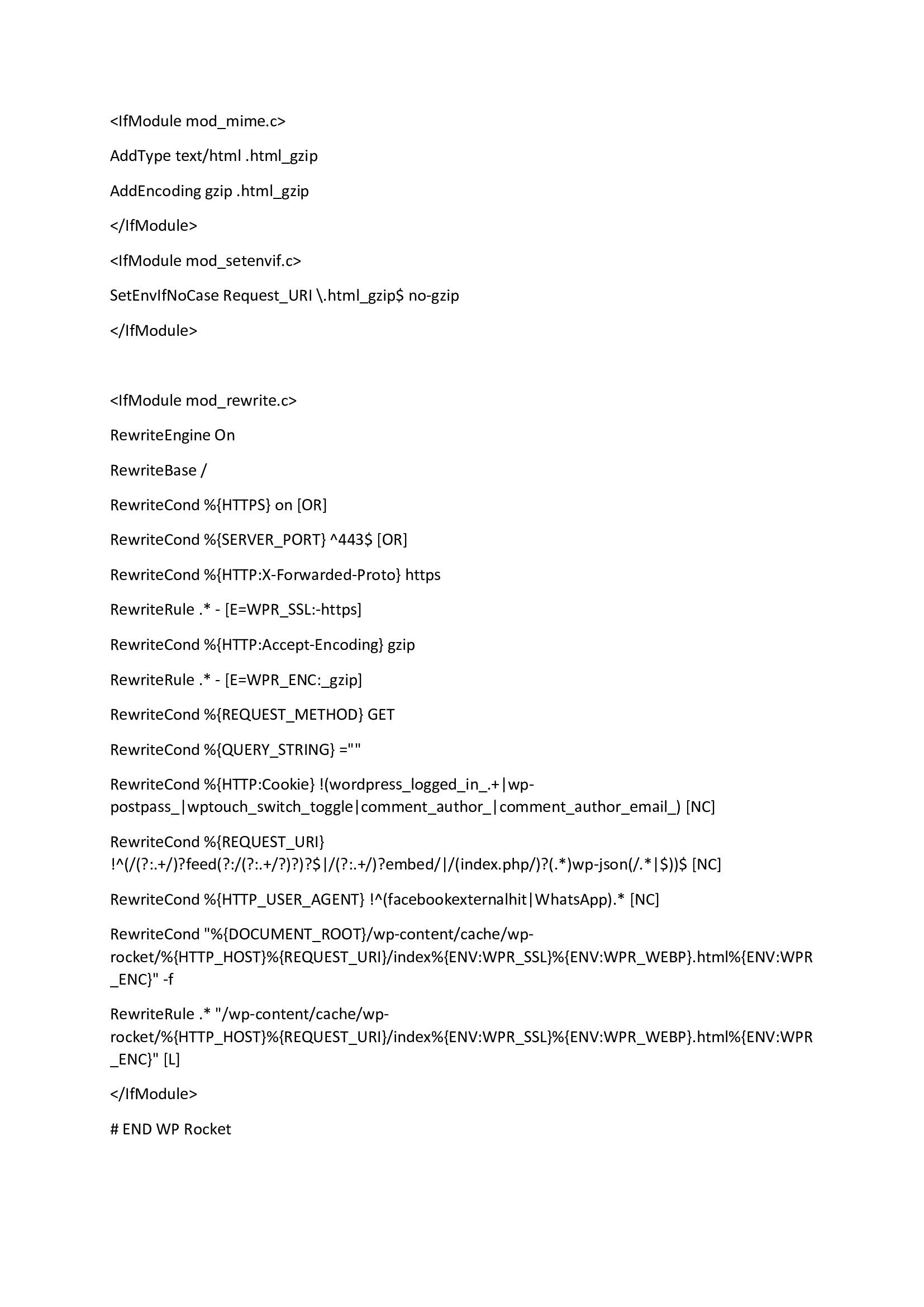

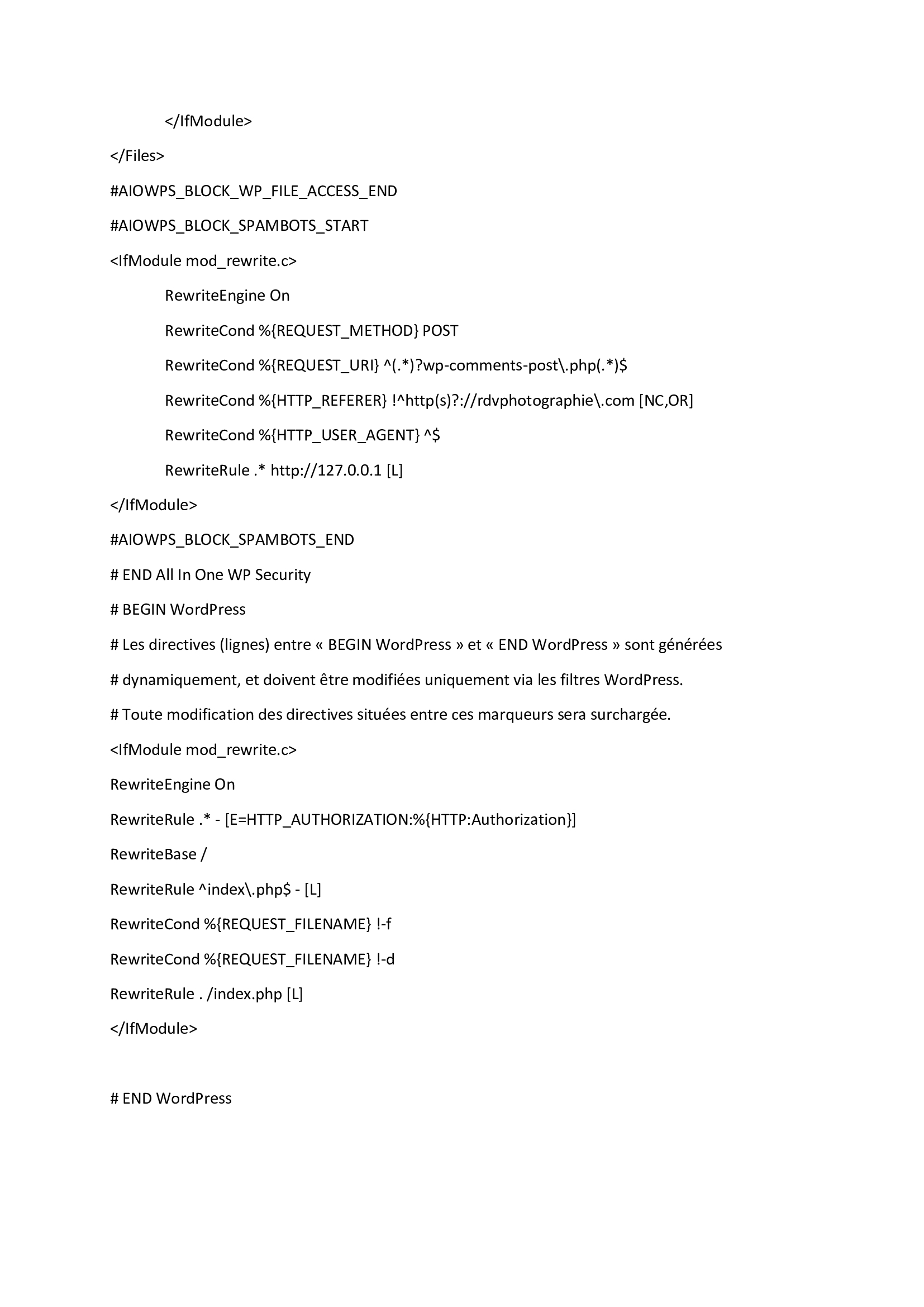

Bonjour à toutes et tous, je me permets de vous solliciter pour un problème de redirection et...je suis un peu paumé!
Je viens de créer un sous domaine de mon site https://rdvphotographie.com pour avoir une copie "de mise en scène", je voudrais pouvoir travailler en off sur ma copie de site, faire un changement de thème etc... avant de le remettre en place.
J'ai donc créer un sous domaine https://style.rdvphotographie.com mais ce dernier est une copie parfaite et me redirige sur mon site original...et la je bug, la team ovh me dit de voir du coté du fichier .htaccess et surement du fichier RewriteCond. Je vois bien cela sur filezilla mais je ne sais pas quoi supprimer ou modifier pour rendre ce site indépendant.
Pouvez vous m'aider si je vous mets le fichier .htacces?
par avance merci à la communauté pour votre aide
Richard
