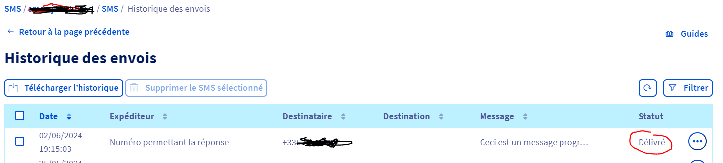

J'utilise **l'offre SMS**.
Le SMS ci-dessous apparaît comme délivré, alors que le destinataire n'a rien reçu. (J'ai le téléphone en question sous les yeux). Il avait auparavant déjà reçu des SMS envoyés via cette même offre.
C'est la première fois que cela arrive. Quelle pourrait en être la raison ?

S'il s'agit de messages commerciaux, avez-vous respecté les plages horaires ?
Bonjour Fritz2cat,
Merci beaucoup pour votre réponse.
Non, il ne s'agit pas de messages commerciaux.
Les messages commerciaux peuvent-ils être automatiquement bloqués ? Dois-je faire quelque chose pour que mes messages ne soient pas confondus avec des messages commerciaux ?
Le service que je propose permet à l'utilisateur de programmer des messages vers ses contacts de confiance : https://outdoorsafe.fr https://outdoorsafe.fr
Je passe la main aux personnes mieux au courant.

Mise à jour : je viens à l'instant de refaire un test avec le même destinataire qu'hier soir. Ce coup-ci le destinataire a bien reçu le SMS.
Il me semble donc probable que quelque part entre l'API SMS OVH et le destinataire, quelque chose a bloqué le SMS en le considérant comme commercial. Comment puis-je faire pour éviter cela ?
