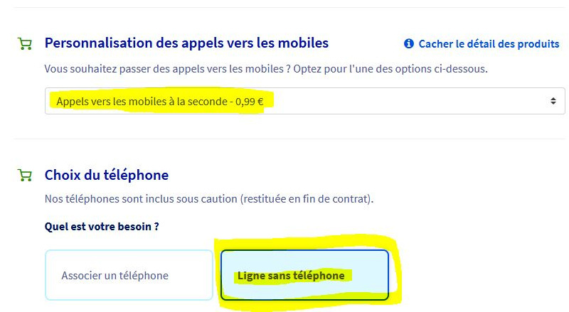

Donné avec un abonnement SIP VoIP découverte OVH **sans matériel.**
