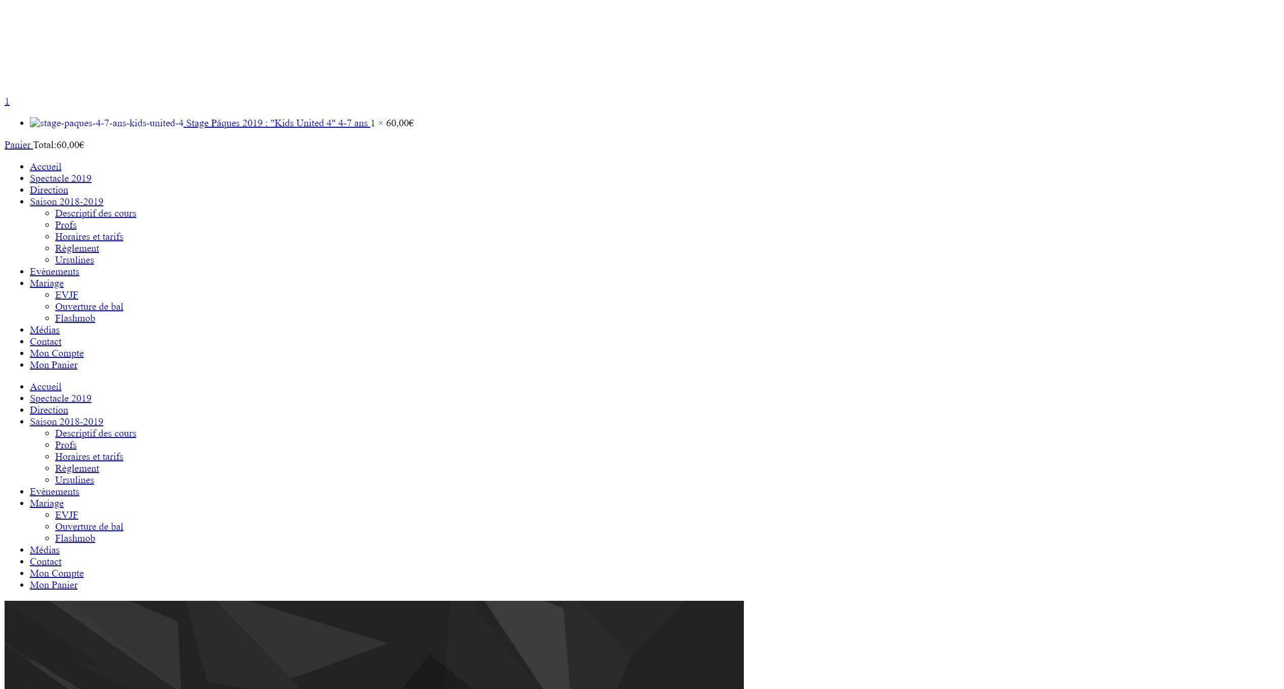

Je rencontre un souci avec le site https://www.movedancestudio.be, même niveau affichage (voir pièce jointe)...

tu peux enlever les images

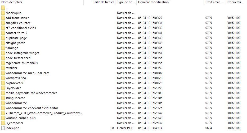

Je viens de désactiver le firewall pour les 2 movedancestudio, la version php est maintenant en 7.2 en image stable.
Voici la liste des plugins:
Merci pour ton aide.
si tu vas sur ton site, tu ouvres les devtools: ctrl+maj+i, console: tu vois qu'il ne doit pas beaucoup de choses dans les plugins ou le thème qui soit chargé
d'où sort cette installation?
dans quel état est WP?

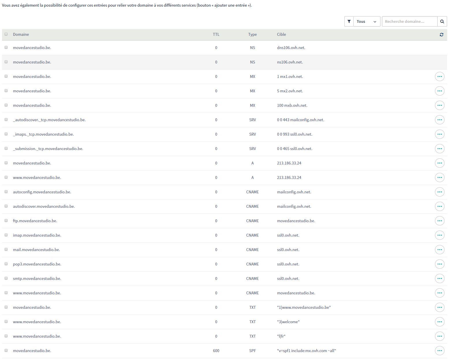

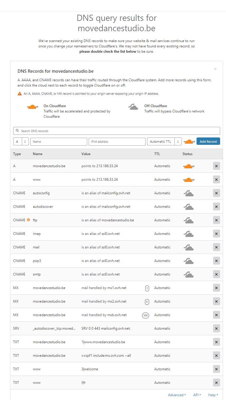

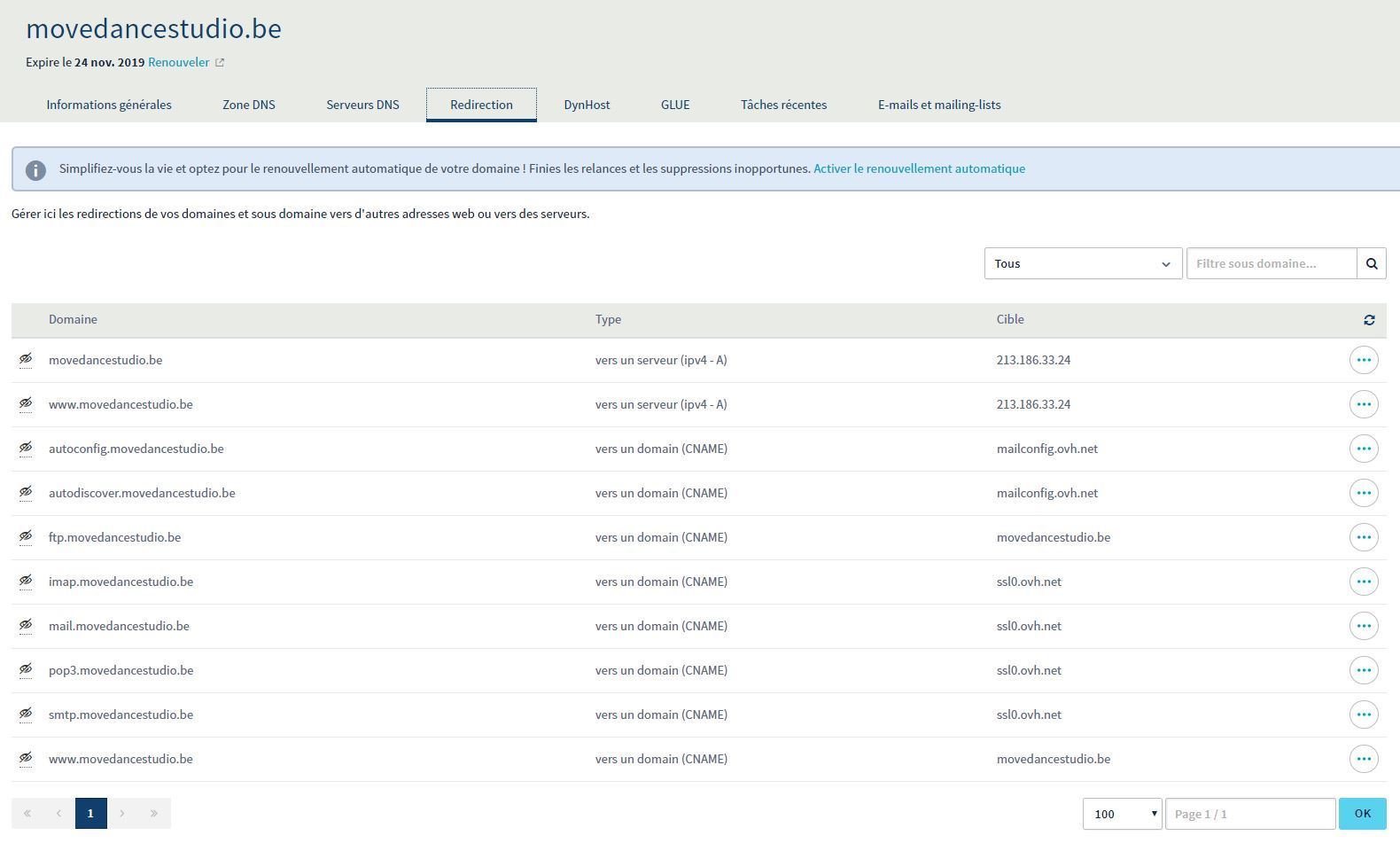

J'ai oublié de préciser que le site comportait des DNS de CloudFlare. Je me rappelle avoir eu un problème avec le certificat SSL. Je ne sais pas si l'image suivante peut aider en quelque chose ?
```text actuellement les DNS sont chez Ovh
```text
dig +trace +nodnssec movedancestudio.be SOA | grep 'SOA[[:blank:]]'
250 IN SOA dns106.ovh.net. tech.ovh.net. 2019040803 86400 3600 3600000 300

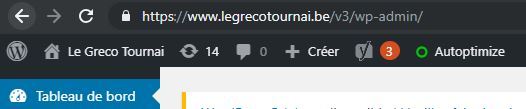

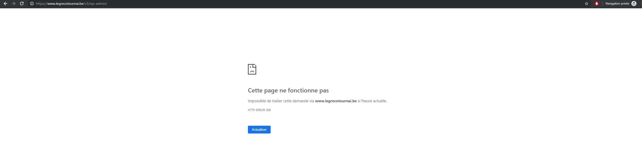

Nouveau problème, je ne sais plus me connecter non plus dans le panel administration d'un autre site du même hébergement (www.legrecotournai.be/connexion). Une fois les champs complétés et que je clique sur "Se connecter", j'obtiens le message suivant:
_Cette page ne fonctionne pas Impossible de traiter cette demande via www.legrecotournai.be à l'heure actuelle._
_HTTP ERROR 500_
500..?
```text
curl --head https://www.legrecotournai.be/wp-login.php
HTTP/2 404
ton Wp est en réseau ?
ne mélanges pas les problèmes
mais tu as l'air de les cumuler, il te faudrait peut-être te rapprocher d'un prestataire?
Non, il n'est pas en réseau. L'hébergement comporte juste plusieurs sites dans des dossiers séparés dans le FTP.
https://i.imgur.com/AWROin3.png
Je suis revenu à la version PHP 7.0 et je sais maintenant y accéder.

Je suis tombé sur un article où je rencontre le même problème et je suis persuadé que ça vient de chez CloudFlare malgré que j'ai supprimé leur service et rénitialisé les zones DNS.
https://www.1wp.com/tutos/https-cloudflare-ssl/wp.com/tutos/https-cloudflare-ssl/

en quoi Cloudflare pourrait être un facteur?
quel était ton TTL avant de basculer sur OVH?
