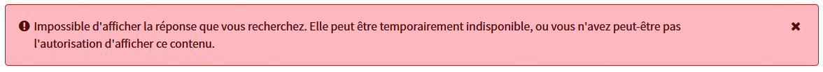

C'est dommage, vous avez répondu, mais on n'a pas le droit de voir votre réponse.
