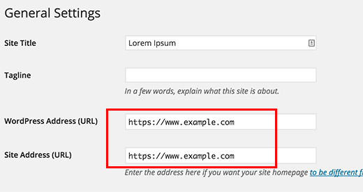

Du coup j'ai rajouté sur mon CMS dans réglages/générales http_s_ sur mes liens et du coup ne peux plus me loguer, hihi.
Vais peu etre devoir restaurer ma BDD.:disappointed_relieved:

Vu que tu as déjà un certificat la seule chose à faire est d'aller dans le panneau admin de Wordpress => réglages => Général et dans les 2 cases (URL) mettre https à la place de http.
Il ne faut faire aucune autre modification
c'est justement ce que j'ai fais et c'est la cause de mon probleme
c'est ça que je veux regler revenir en http sur ces options voir si je peux me logger par la suite
