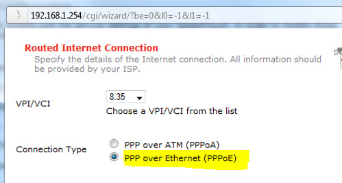

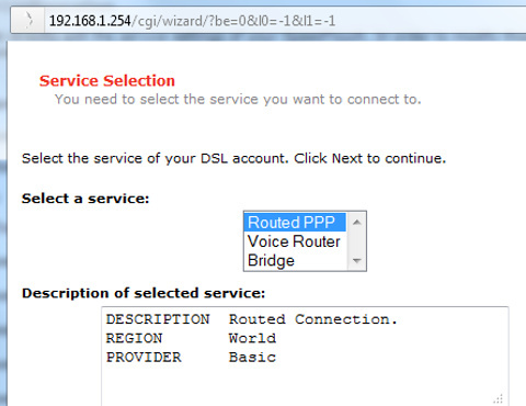

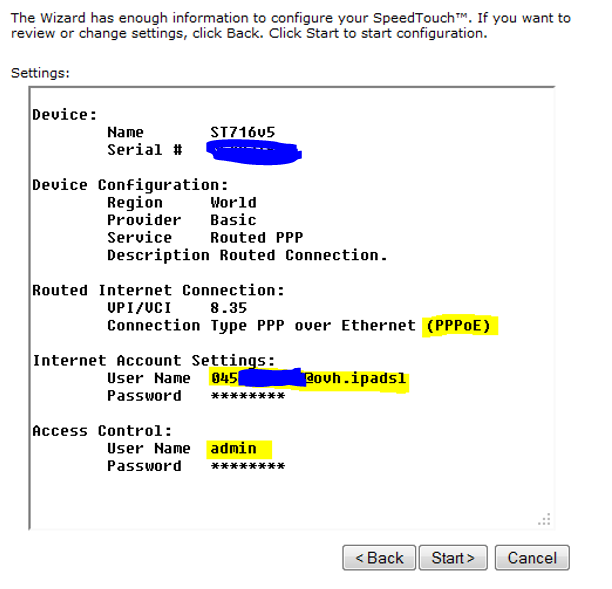

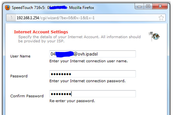

Bonjour @MarinL
Dans quel état sont les voyants ?
Tu devrais avoir :
La configuration que j'ai sur mon modem Thomson Speedtouch 716

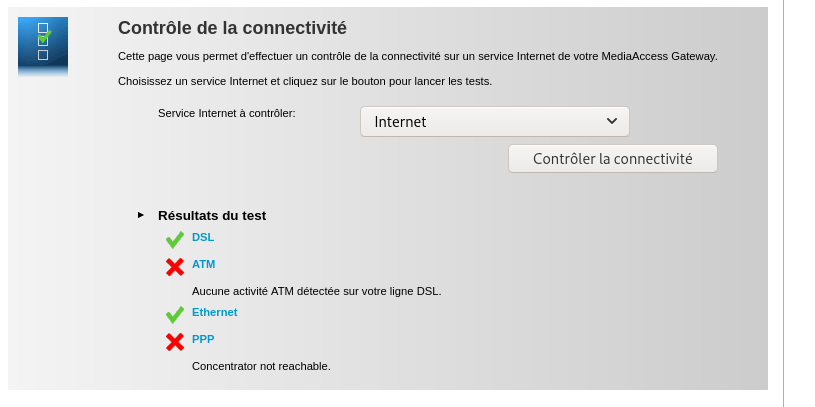

Lorsque je contrôle la connectivité sur l'interface du modem, voici le résultat :
Je n'ai pas vraiment d'idée sur l'origine du problème.

Le problème a été résolu, j'explique la démarche si d'autres on le souci : comme conseillé sur les fiches d'aide OVH, j'ai branché le modem sur la prise DTI et il s'est avéré que tout fonctionnait normalement. A la sortie du DTI, le câble Ethernet était envoyé sur un "tel splitter" de marque Legrand duquel sortait 2 câbles Ethernet alimentant chacun deux prises murales dans l'appartement. J'ai branché le câble sortant du DTI directement sur le câble alimentant la prise murale sur lequel je souhaitais brancher le modem, et depuis tout fonctionne.
Merci pour l'aide et l'attention,
