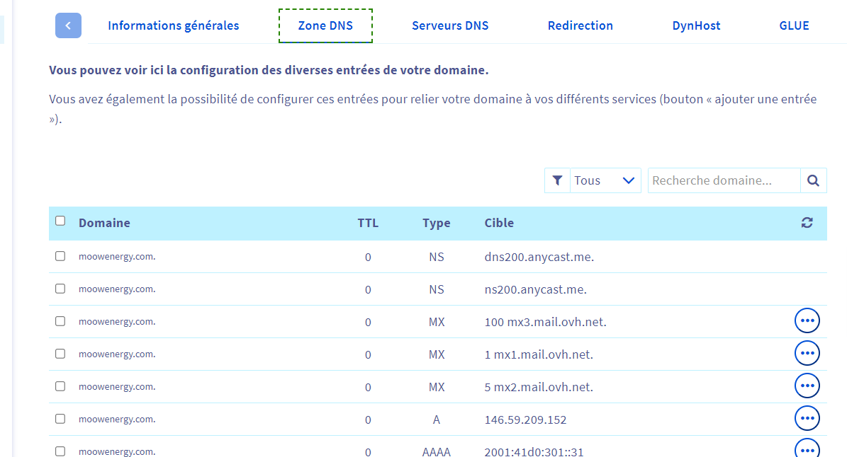

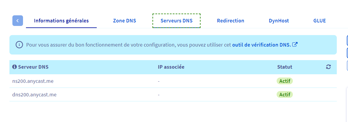

J'ai un site où j'utilise anycast
Mais le site m'indique un problème de DNS
voir site : www.moowenergy.com
Et ci-joint les DNS
Merci d'avance pour votre aide

il n'y a pas de problème avec votre DNS anycast.
Par contre vous n'avez pas d'enregistrement DNS pour le sous-domaine www, mettez un enregistrement A avec 146.59.209.152, et un enregistrement AAAA avec 2001:41d0:301::31
Puis il faut aussi activer les certificats SSL.
Merci beaucoup vous êtes super !
oui mais vous n'écoutez pas ce qu'on dit
voici ce que vous avez introduit:
www.moowenergy.com has address 213.186.33.5
Ne venez pas pleurer parce que https et SSL ne fonctionnent pas
