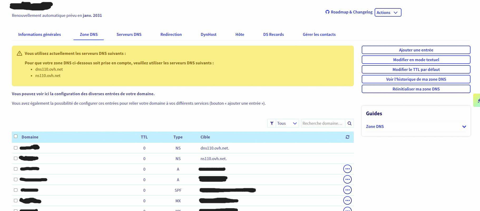

Sur l'onglet "Zone DNS", je peux voir l'erreur suivante:
Vous utilisez actuellement les serveurs DNS suivants :
Pour que votre zone DNS ci-dessous soit prise en compte, veuillez utiliser les serveurs DNS suivants :
    • dns110.ovh.net
    • ns110.ovh.net

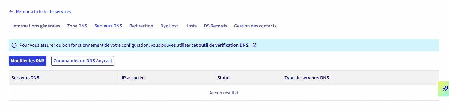

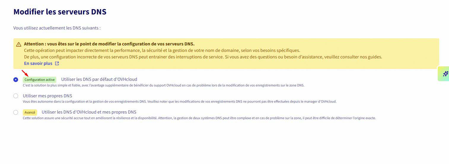

Et dans l'onglet "Serveurs DNS" le tableau est vide. Mais si j'essaie de modifier les DNS, je ne peux pas valider l'option par défaut car elle est supposé être déjà active!

Je viens tout juste de résoudre mon problème. Il y a clairement eu un problème lors du déploiement des configurations par défaut et depuis l'interface, il n'était pas possible de relancer l'application de la configuration par défaut.
A force de chercher, j'ai vu qu'il y avait une API permettant de modifier les DNS Records ici https://eu.api.ovh.com/console/?section=%2Fdomain&branch=v1#post-/domain/-serviceName-/nameServer
En appliquant les paramètres de base via cette api, j'ai réussi à résoudre le problème, le domaine est enfin accessible!
