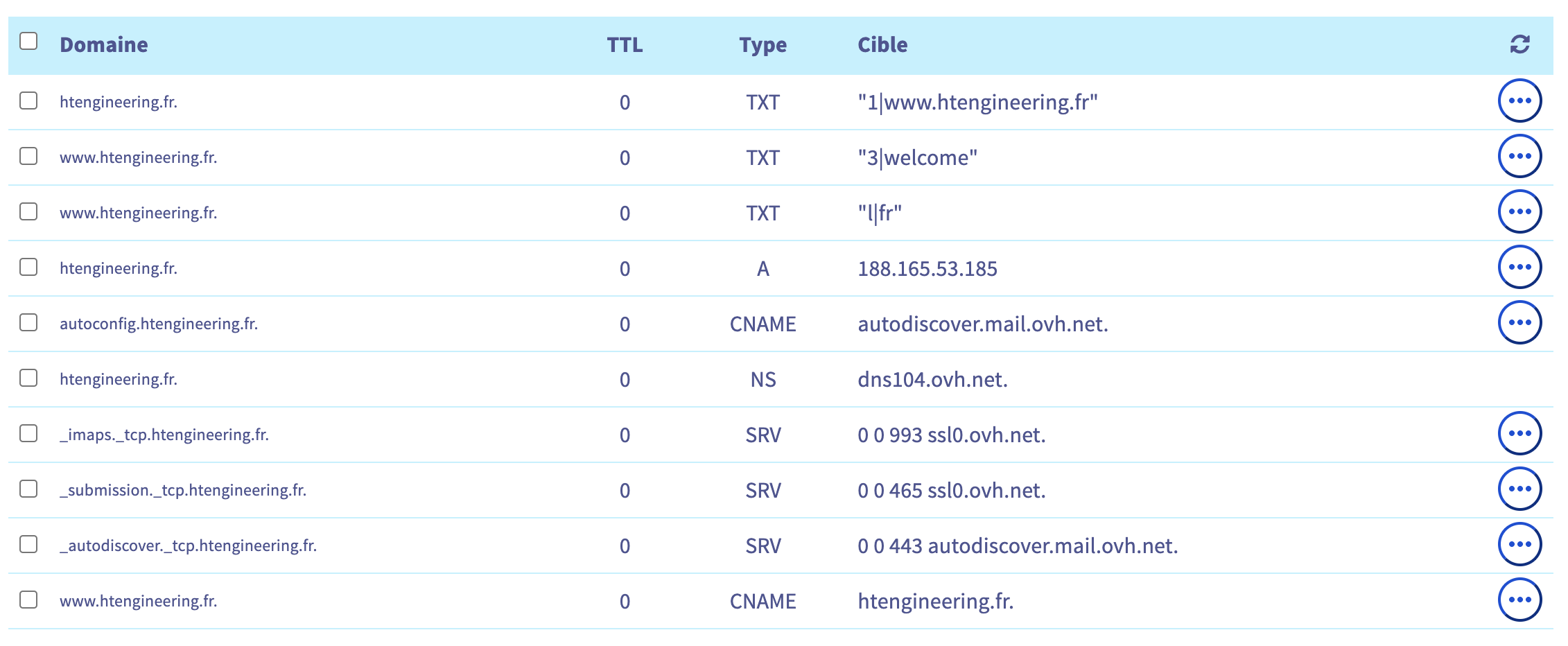

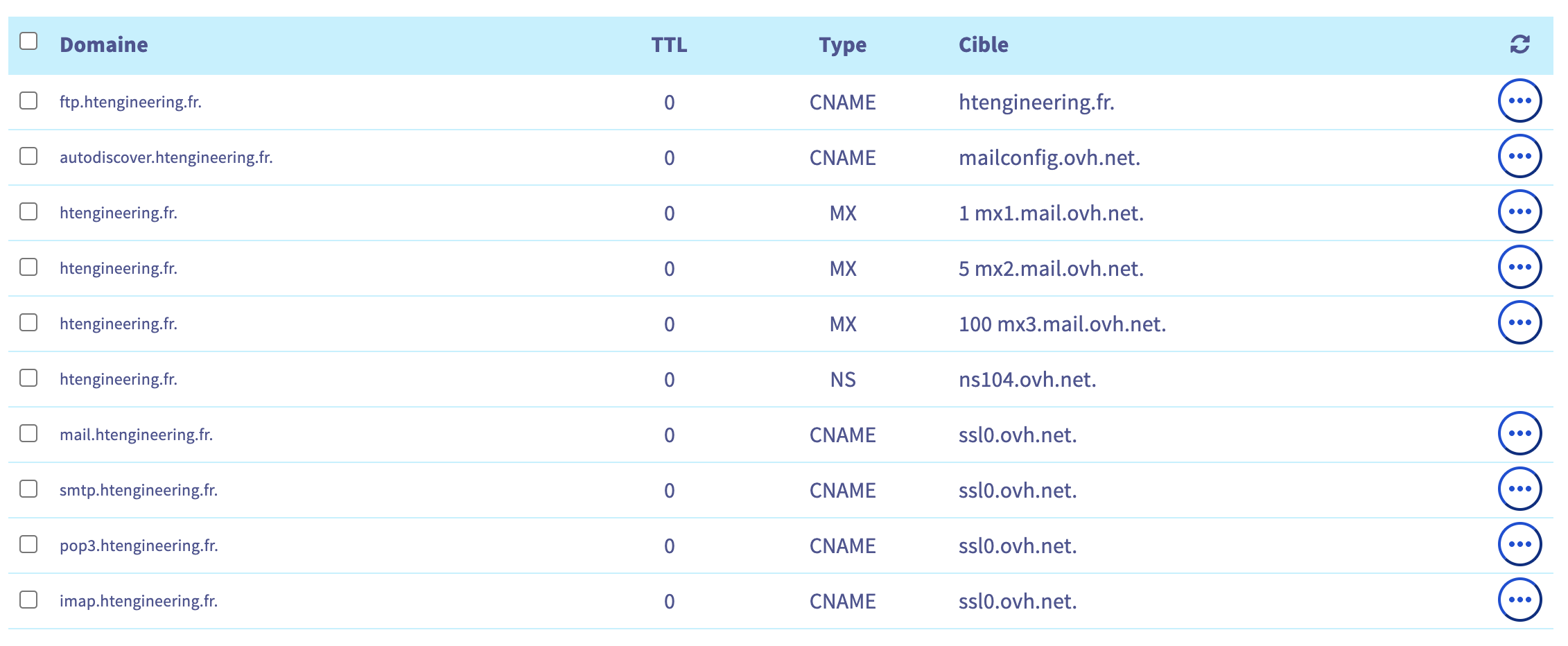

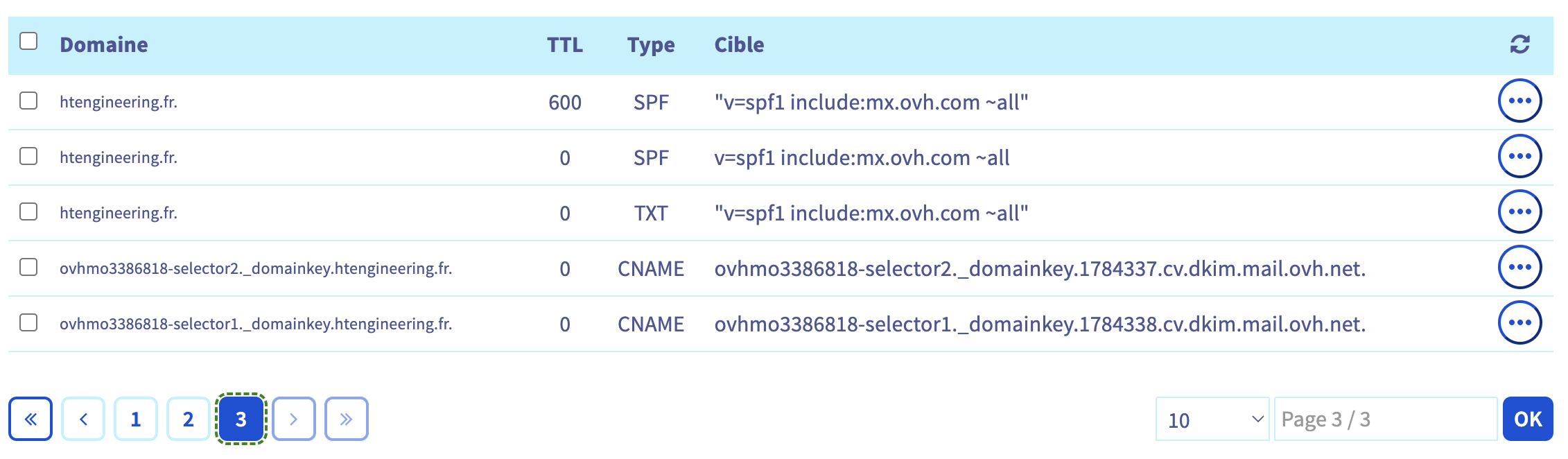

Voici le détail de mes configurations DNS :
Pouvez-vous m'aider s'il vous plait ?
Merci beaucoup !

Non, ça vient en effet de la redirection... vous devez lire vos mails depuis les serveurs d'OVH et ne plus utiliser les redirections.
Alternativement vous pouvez utiliser Gmail pour aller chercher vos mails chez OVH avec POP3, mais ça induit un délai qui peut aller à une demi-heure selon le bon vouloir de Gmail.
