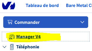

Bonjour @PatrickA31
Essayer avec le manager V4 :
