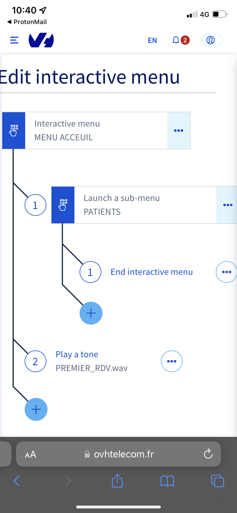

Bonsoir,
Merci pour la réponse, donc puisque c’est bien possible, comment configurer l’arborescence ?
Voilà ce que j’ai fait,
- pour le choix #1 :
j’ai mis un sous menu pour avoir la possibilité de jouer un son puis d’avoir une action possible ensuite mais il faudra à nouveau taper 1 (disons si j’envoie un transfert vers ma ligne OVH), alors que je souhaite envoyer sur le répondeur directement à la fin du message.
Si je choisi le transfert d’appel (vers répondeur) à la place du sous menu, je ne peux pas jouer de son..
- Pour le choix #2, si mon enregistrement fait 10sec, ça raccroche ensuite alors?
Mais si mon enregistrement fait plus de 10sec (forcément), comment faire ?
L’arborescence est-elle bonne?
En vous remerciant,
Cdlt
