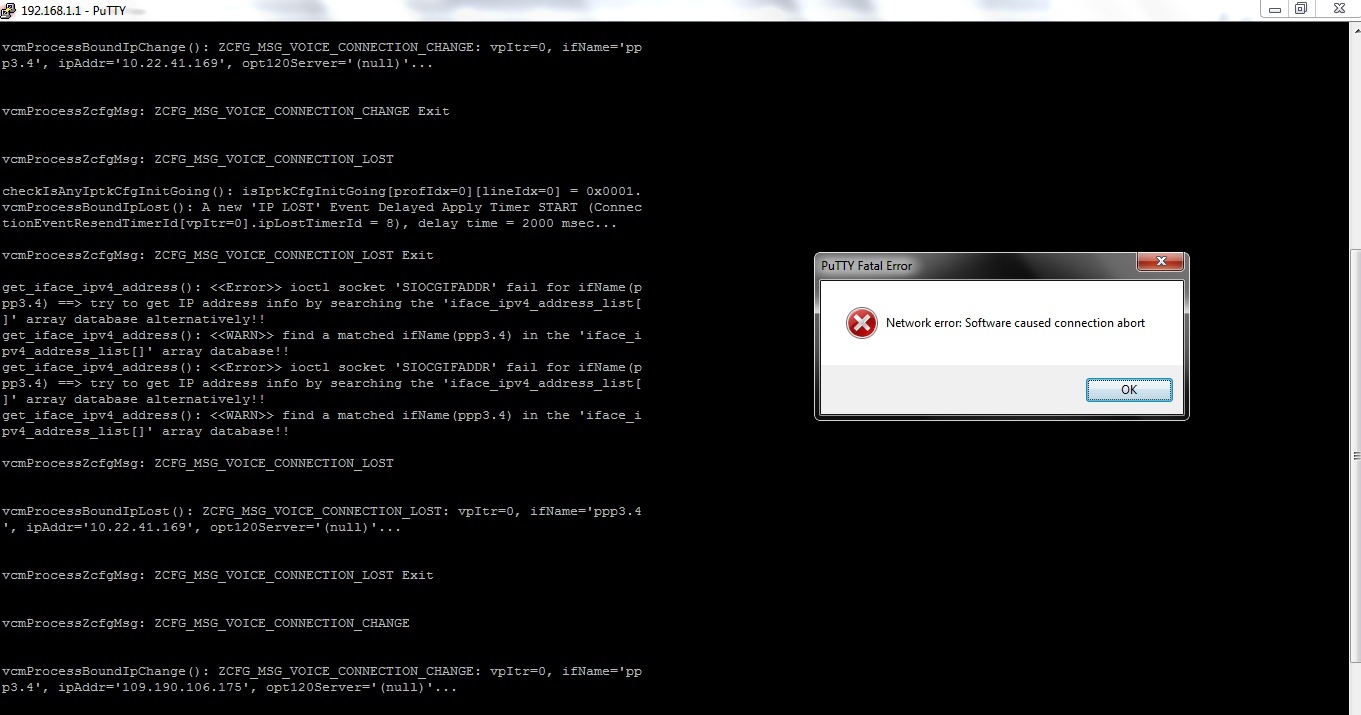

J'ai fait une manip complémentaire:
Immédiatement après le reset du routeur, je me suis connecté en telnet sur 192.168.1.1. A ce moment, il est possible de se connecter avec admin/1234 et j'ai conservé cet écran ouvert pendant que je faisait la manipulation avec le web configurator.
L'écran du telnet était rempli de messages d'erreurs (voir extrait des messages d'erreur, copie d'écran ci-dessous)
Connaissez vous ces messages d'erreurs ?
Avez vous une documentation pour faire la configuration en telnet ?
ifname ppp3.4: la connexion côté wan semble échouer ou se perdre

tes messages concerne l'interface côté WAN (ifname ppp) de ton routeur, avec Ovh

- les messages d'erreur observés en telnet viennent probablement aussi de là. La connexion est coupée par les équipements de chez OVH chargés de gérer le routeur à distance.

Pour la coupure PPP, au reset le modem se connecte avec une IP privé piqué dans un pool (présente dans la deuxième ligne du screenshot) qui lui permet de se connecter à notre infrastructure de configuration (ACS), à partir de là on modifie la configuration pour utiliser les bons identifiants (ceux envoyés par email)
