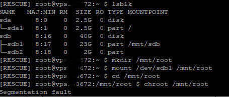

J'ai suivi quelques tutos mais je bloque sur l'erreur segmentation fault après le chroot /mnt/root
Merci pour votre aide
chroot /mnt/root
Essayez un peu avec chroot /mnt ?
J'ai l'erreur suivante :
`chroot: failed to run command ‘/bin/bash’`
Pour information voici les commandes que j'ai lancé pour avoir l'erreur de segmentation
Comment se fait-il que tu aies 2 partitions de 2G et 23G dans un disque de 40G ?
où se trouve /etc, dans la partition de 2G ou dans celle de 23G ?
Pourquoi sdb1 est déjà monté dans /mnt/sdb, et tu la montes une 2è fois ???
le etc est dans le sdb1
le sdb2 est un swap.
