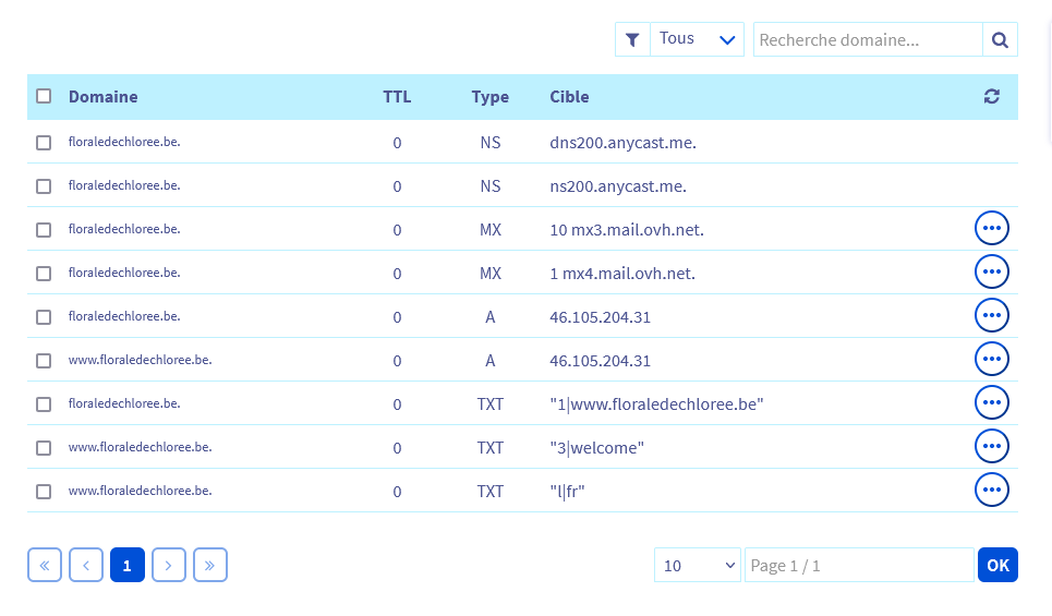

Tout d'abord, je précise que je suis localisé en Belgique et que je gère 3 sites internet en WORDPRESS hébergés chez OVH (hébergement et nom de domaine). Deux d'entre eux fonctionnent bien : https://velorandoroute.be et https://voxchori.com. Le troisième qui pose problème est floraledechloree.be. Donc puisque je fais fonctionner deux sites correctement depuis plusieurs années, je pense savoir comment régler le fonctionnement de leur hébergement chez OVH.
Pour le troisième, celui-ci se trouvait sur le même hébergement que les deux autres. Mais comme à terme il va devoir être géré par quelqu'un d'autre, il était nécessaire qu'il change d'hébergement. J'ai donc acheté un autre hébergement avec un compte OVH séparé et j'ai fait passer le nom de domaine sur ce nouvel hébergement. Quelques difficultés dans cette transaction, mais eu final, tout est OK j'ai bien un nouveau compte avec un hébergement (cluster 031) et le nom de domaine qui y est attaché.
Avant de procéder à la réinstallation du site, je désire activer le SSL. J'ai d'abord activé le CDN puisque je bénéficie de l'option CDN Basic. Dans ma zone DNS, j'ai modifié la cible IPV4 en utilisant l'IP du Shared CDN (46.105.204.31). Activation du CDN OK ; tout va bien.
Mais au moment où je veux activer le SSL, là problème ; je reçois le fameux message "Une erreur est survenue lors de la modification du ou des domaines de votre hébergement mutualisé". J'ai beau chercher et essayer différentes solutions présentées dans ce forum, aucune solution ne règle le problème.
Voici l'image de mes réglages de la zone DNS :
Quelqu'un a-t-il une idée du problème qui se pose et de la solution à y apporter ?

Vos serveurs DNS sont manquants auprès du registre dns.be
Voyez comment il est possible de le résoudre sans devoir appeler le support OVH (car ce qui vous arrive est probablement de la faute d'OVH quand même)
https://community.ovhcloud.com/community/fr/zone-dns-ne-se-met-pas-a-jour?id=community_question&sys_id=5ba4b1c4359a82d0f078b41a47e1f0be
https://community.ovhcloud.com/community/fr/resolu-transfert-domaine-lu?id=community_question&sys_id=dc2f2188351a82d0f078b41a47e1f0bf
Vos serveurs DNS sont ns200.anycast.me et dns200.anycast.me
Merci "Fritz2cat" pour tes conseils. Tu avais bien identifié le problème existant. Après 10 jours d'attente le support OVH a daigné intervenir pour **effectuer une synchronisation entre le serveur DNS et le registre**. Donc le problème était bien chez OVH.
Petite question de curiosité : où et comment as-tu repéré ce problème à la simple visualisation de mes réglages de la zone DNS ? Cela peut toujours servir.
