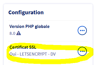

J'ai récemment ajouté un deuxième domaine à mon hébergement. Le premier site est lui bien toujours sécurisé mais pas le domaine prowebconcept.fr . J'ai pourtant un certificat valable et je suis bien en https quand je vais sur le site. Après avoir regardé les forums j'ai aussi vérifié à ne pas avoir de contenu http. Pour finir le multisite est bien configuré.
Qu'est ce qui cloche ?

Bonjour @LouisL9
Depuis, as-tu renouvelé le certificat ?
Merci pour ta réponse, oui je l'ai renouvelé hier et j'ai recommencé ce matin. Le certificat est bien valide si je regarde sur mon site ou si je regarde dans l'onglet multisite, tous les ssl sont activés pour mes deux domaines.
Est ce qu'il y aurai un lien avec mon .htaccess à la racine de mon hébergement ?
RewriteEngine On
RewriteCond %{HTTPS} off
RewriteRule ^(.*)$ https://%{HTTP_HOST}%{REQUEST_URI} [L,R=301]
Faut-il un deuxième htacess dans le dossier de mon deuxième site ?
En principe, il en faut un par site.
