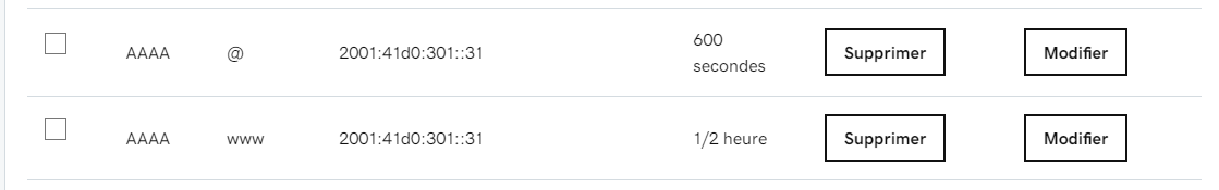

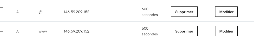

J'ai fait donc pointé mon nom de domaine yourtoolbox.co comme ci-dessous :

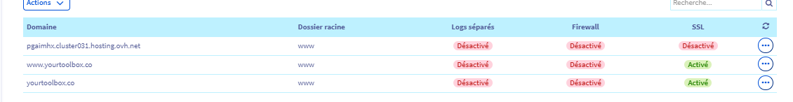

Sur OVH j'ai ca
Mon but c'est d'avoir le http et le www qui se redirige vers https://yourtoolbox.co et également avoir ce cluster également qui se dirige vers https://yourtoolbox.co
