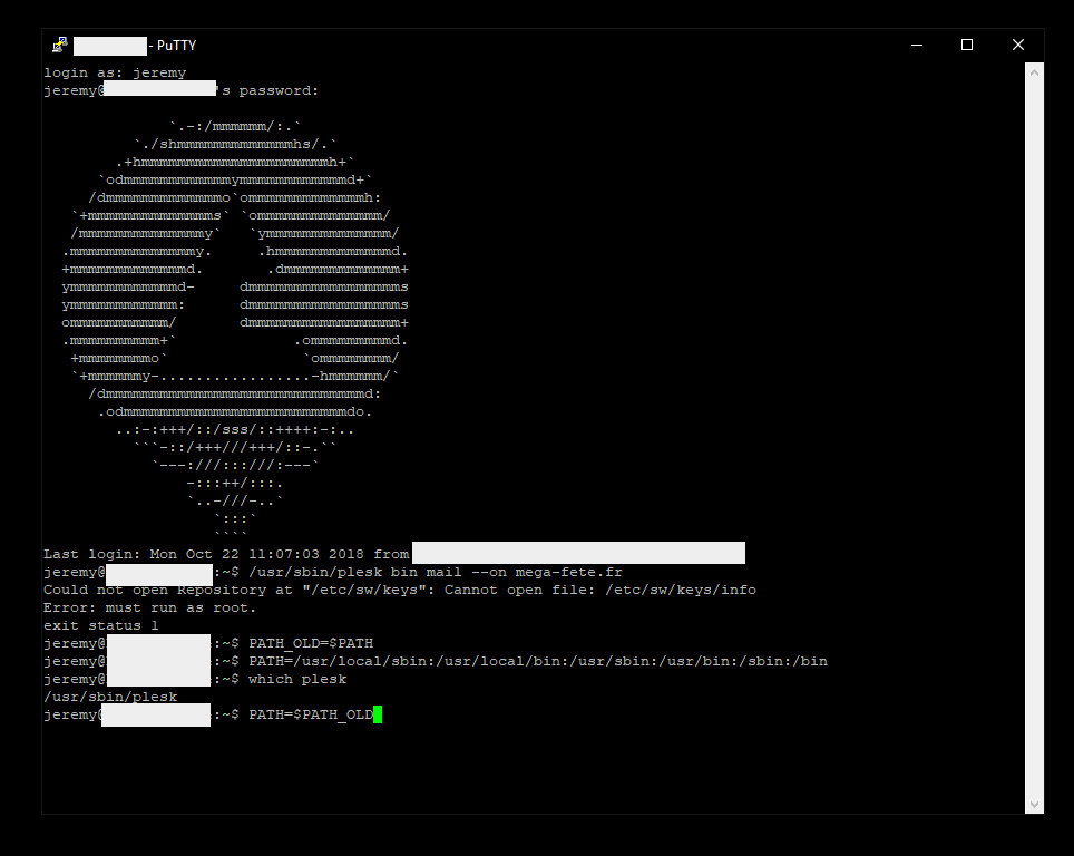

Alors apparemment je n'ai pas d'accès root mais je peux y accéder en tant qu'utilisateur si j'ai bien compris les messages précédents, je ne sais pas trop quelle est la différence (moins de droits surement, mais lesquels ?).
Pour y accéder avec Putty j'ai créé un utilisateur dans ma console Plesk et je m'y suis connecté comme ça.
```text moins de droits, en général ce qui concerne la config system.
MAIS aussi un PATH (chemin de recherche d'un programme) plus réduit (je ne connais pas plesk)
essayes:
```text
PATH_OLD=$PATH
PATH=/usr/local/sbin:/usr/local/bin:/usr/sbin:/usr/bin:/sbin:/bin
which plesk
PATH=$PATH_OLD
si tu vois plesk dans un chemin (par exemple `/usr/sbin/plesk`), alors essaye avec la commande
/usr/sbin/plesk bin mail --on mega-fete.fr
si which est vide ou affiche une erreur, alors je ne peux t'être utile ```
En tapant cette commande j'ai:
Could not open Repository at "/etc/sw/keys": Cannot open file: /etc/sw/keys/info
Error: must run as root.
exit status 1
Pour la première commande j'ai fais un copier coller voilà que ça donne (ce n'est peut être pas comme ça que je dois faire ?)
Ah ben mince alors, je viens de retourner dans Plesk et l'onglet mails est réapparu...
si parfait la commande, mais `Error: must run as root`
indique qu'elle doit effectivement être lancée en root.
pas de root, pas de commande plesk :/
