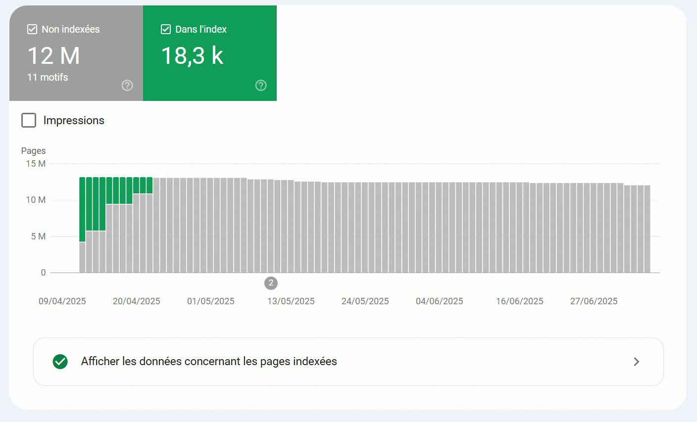

  • dans la console google, on voit nettement que depuis quelques mois j'ai perdu 12 millions de pages sur un de mes sites au niveau de l'indexation
  • la plus grande part, j'ai ce message Erreur serveur (5xx)

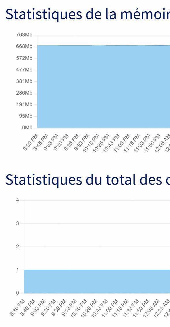

  • La DB cloud consomme trop de mémoire selon ce que je vois sur le monitoring. J'ai fait le test de désactiver, au niveau du DAO du site, la DB cloud. J'ai laissé comme ça pendant deux jours => Sur le monitoring, la mémoire allouée ne descendait pas, et il affichait toujours une connexion. J'ai donc rebranché le connecteur vers cette DB puisque le couper ne fait pas descendre l'utilisation de la RAM.
    Est-ce que c'est le monitoring sur le OVH manager qui affiche des informations erronées, ou est-ce que je m'y prends mal? Comment diminuer la consommation en RAM? Est-ce que je dois redémarrer la Web Cloud Database?

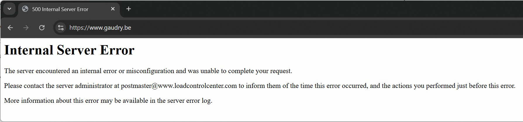

54.38.214.226 www.gaudry.be - [17/Jul/2025:09:31:22 +0200] "GET /bd/bessy/les-greenhorns.html HTTP/1.1" 500 - "-" "Mozilla/5.0 (Macintosh; Intel Mac OS X 10_15_7) AppleWebKit/537.36 (KHTML, like Gecko) Chrome/127.0.0 Safari/537.36"
57.129.81.227 www.gaudry.be - [17/Jul/2025:09:31:22 +0200] "GET /bd/bessy/l-arme-du-crime.html HTTP/1.1" 500 - "-" "Mozilla/5.0 (Macintosh; Intel Mac OS X 10_15_7) AppleWebKit/537.36 (KHTML, like Gecko) Chrome/127.0.0 Safari/537.36"
154.29.65.136 www.gaudry.be - [17/Jul/2025:09:31:22 +0200] "GET /photo-rf-036544898126204311516118.jpg HTTP/1.1" 500 - "-" "-"
141.95.54.59 www.gaudry.be - [17/Jul/2025:09:31:23 +0200] "GET /bd/dessin/finch-david.html HTTP/1.1" 500 - "-" "Mozilla/5.0 (Macintosh; Intel Mac OS X 10_15_7) AppleWebKit/537.36 (KHTML, like Gecko) Chrome/127.0.0 Safari/537.36"
141.95.54.132 www.gaudry.be - [17/Jul/2025:09:31:23 +0200] "GET /bd/dessin/janin-mikel.html HTTP/1.1" 500 - "-" "Mozilla/5.0 (Macintosh; Intel Mac OS X 10_15_7) AppleWebKit/537.36 (KHTML, like Gecko) Chrome/127.0.0 Safari/537.36"
146.59.127.80 www.gaudry.be - [17/Jul/2025:09:31:24 +0200] "GET /bd/dessin/guera-r-m.html HTTP/1.1" 500 - "-" "Mozilla/5.0 (Macintosh; Intel Mac OS X 10_15_7) AppleWebKit/537.36 (KHTML, like Gecko) Chrome/127.0.0 Safari/537.36"
Je n'ai pas plus d'infos...
Sur les logs d'erreurs, voici un exemple de ce qui s'affiche
[Thu Jul 17 10:38:06 2025] [X-OVHRequest-Id: b5f4aa8f09ca4f25dd95e78919e30bf7] [error] [client 54.163.169.168:0] [host www.gaudry.be] AH10141: FastCGI: comm with server "{mon répertoire sur le serveur}/programmation-declarative-operationnelle.php" aborted: idle timeout (160 sec)
[Thu Jul 17 10:38:06 2025] [X-OVHRequest-Id: b5f4aa8f09ca4f25dd95e78919e30bf7] [error] [client 54.163.169.168:0] [host www.gaudry.be] AH10149: FastCGI: incomplete headers (0 bytes) received from server "{mon répertoire sur le serveur}/programmation-declarative-operationnelle.php"
[Thu Jul 17 10:38:07 2025] [X-OVHRequest-Id: 5db6726bf69c3d92e9456c790408d3c7] [error] [client 47.79.240.108:0] [host www.gaudry.be] AH10141: FastCGI: comm with server "{mon répertoire sur le serveur}/error.php" aborted: idle timeout (160 sec)
[Thu Jul 17 10:38:07 2025] [X-OVHRequest-Id: 5db6726bf69c3d92e9456c790408d3c7] [error] [client 47.79.240.108:0] [host www.gaudry.be] AH10149: FastCGI: incomplete headers (0 bytes) received from server "{mon répertoire sur le serveur}/error.php"
