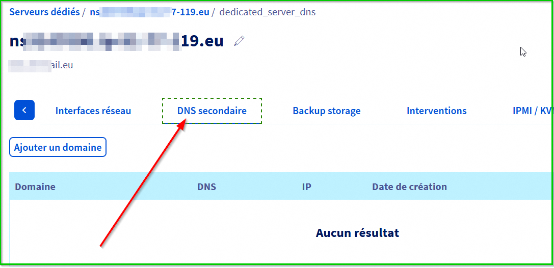

Vous devez aller dans votre espace client, dans cette section:
Sans cela le serveur sdns1 ou sdns2 ne connaît pas votre zone DNS et ne va pas donner de service.
Bonjour merci beaucoup pour le retour mais je vous avez un serveur dédié moi j'ai monté un bind sur une VM chez moi j'essaie de transférer vers un dns secondaire de chez OVH. Tous les domaines sont chez OVH.
Dans l'interface OVH Cloud je ne vois pas dns secondaire.
